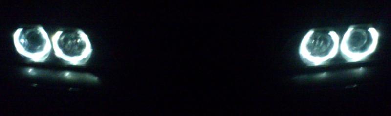

        Kiitokset kaikille osapuolille, jotka neuvoivat Ja etenkin ledien myyjälle
        Huono kuvanlaatu, mutta silti niin mahtavat!
        Huomasinpa mielenkiintoisen asian....ledit vaihdettuani ja virran ollessa päällä teki bimmeri hienon valoshown. En tiedä sitten, että onko ledien kanssa vain tuo ominaisuus vai oliko jo hehkulamppujen. Ensin vilkuttaa vuorotellen molempien puolien rinkuloita tiheästi ja sitten hitaammin. Hieno ominaisuus joka tapauksessa

          Originally posted by minnilii View Post
          [ATTACH]115112[/ATTACH]
          ..Ensin vilkuttaa vuorotellen molempien puolien rinkuloita tiheästi ja sitten hitaammin...
          Ei omakohtaista kokemusta anneliledeistä, mutta väittäisin tuon vilkutusvälkkymisen olevan ei toivottu ominaisuus (..syttyy, sammuu, syttyy, sammuu..jne.) koska LED:ien palamis elinikä lyhenee tällöin huomattavasti (..näin olen ymmärtänyt, samoin kuin nykyisten energiasäästölamppujen kohdalla)
          Asia korjaantunee ilmeisesti tarvittavalla johtosarjalla, tms..?

            Valomoduuli lähettää testipulssin polttimon läpi ja mittaa onko se ehjä, normaali halogeenipoltin ei ehdi syttyä eikä aiheuta mitään näkyvää efektiä, ledi sensijaan syttyy. Ei vaikuta kestoon kylläkään.
            Tuon cold-checkin (kun valot ei siis päällä) voi koodata pois valomoduulilta jos häiritsee.
              Kiitos paljon
              Oletinkin, että on auton oma ominaisuus...hieno pimeällä, mutta toivottavasti ei vaikuta ledien ikään.
                Hienoa työtä ja sopii hyvin eekolysiin
