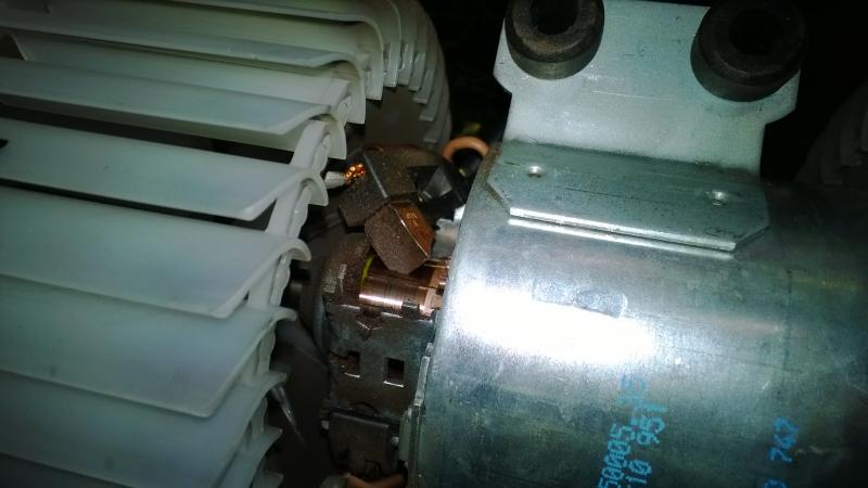

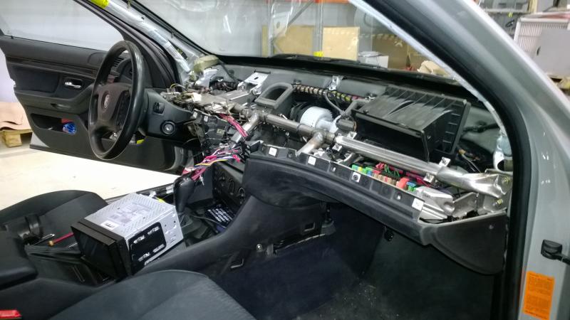

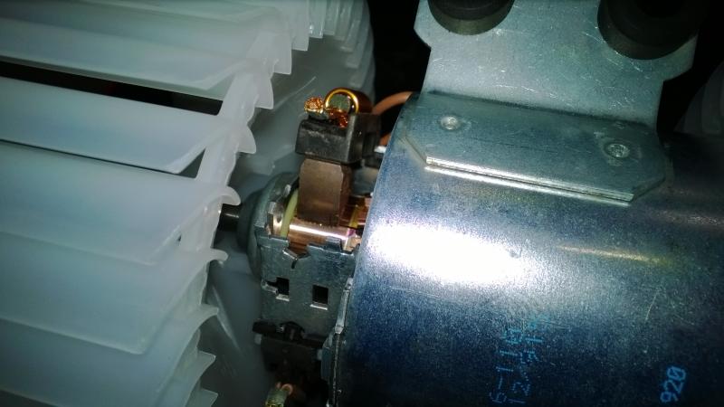

                              Vaihdettu
                              Originally posted by BTCFan View Post
                              Moi,
                              Kattelin tuossa threadeja ja lämmityslaitteen moottoria itse epäilen. Auto on uusi minulla ja eka talvi käytössä. Vaihdoin siilin kun epäilin sitä. Sielläpä oli jo hetkittäin aikaisemmin vaihdettu siili (eli oli se uudenmallinen) joten heti epäilin että jassoo, mahtaakohan olla vika siilissä. No ei se ollut, nimittäin puhallin toimii edelleen silloin tällöin. Nyt käynnistyi itsestään 3min ajon jälkeen ja sammui 20min ajon jälkeen.
                              Onko täällä joku kuka on vaihtanut puhaltimen itse? Lienee aika iso projekti.. :( Kannattaako lähteä yksin tekeen vai kaverin kanssa? Kauanko vaihtoon kului aikaa? Löysin tuubista ohjeita kyllä.
                              Onko jollakin heittää viimehetken vinkkejä mitä voisin katsoa/tehdä jos vika ei olekaan puhaltimen moottorissa, ennenkö lähden tuohon hurjaan projektiin? Siililtä lähteviä piuhoja oon räplänny sen mihin käsi ylti, eikä taittelemalla ja liikuttamalla johtonippua puhallin käynnistynyt. Onko se Puhaltimen suojakotelo pehmeä? Survoin tässä hiljan 2-din soittimen hiellä ja vaivalla ja painoin aika lujaa sen ruuvarilla kiinnikkeistään paikalleen. Tuli vaan mieleen että onko tsäänssiä olemassa että se kotelo painaa puhaltimeen.
                              Kaikki ajatukset ovat tervetulleita ja kiitos niistä jo etukäteen.
                              Puhallin vaihdettu ja toimii. Liitteessä pari kuvaa..
