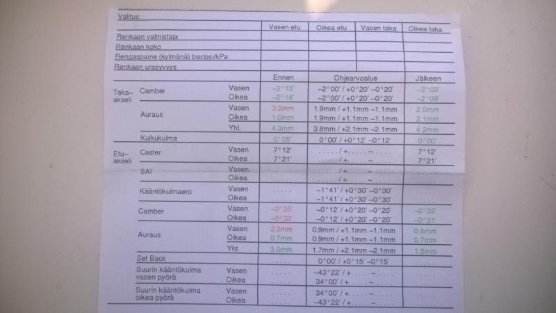

    Elikkäs eilen pamahti toinen takarenkaista puhki. Molemmat taka renkat sisäpuolelta kankailla, keskellä taasen hyvässä kunnossa.
    Ohjauskulmien säätö suottaapi auttaa?

    Camberit päin persettä ko.rengaskoolle.
      245/40/18.
      Saakos noita säädettyä? Vai eikös jossain ole säättämättömät nuo cambberit?

        Saa säädettyä, olettaen että kyseessä e60. Onko madallettu?

          Saa säädettyä kyllä. Vaikka itse, rymyät auton alle ja väännät potikat minimiin niin saat noin -1.2 ja -1,3 negatiivista. Nyt sulla voi olla vaikka -1,5-6.
          Olikohan 18" kumille ohjearvon minimi -1,45?
          Joka nyt ei ehken vielä tee noin isoja tuhoja aikaan, tai ainakaan minun autossa ei tehnyt tuon rengaskoon kumeille. Ettei nyt ois jostain muustakin kyse?

              Siellä on siis nyt takana 16" vannekoon arvot, eli todennäköiisesti yli -2.00-astetta, kun pitäisi olla jossakin -1.30`-asteen tietämillä?

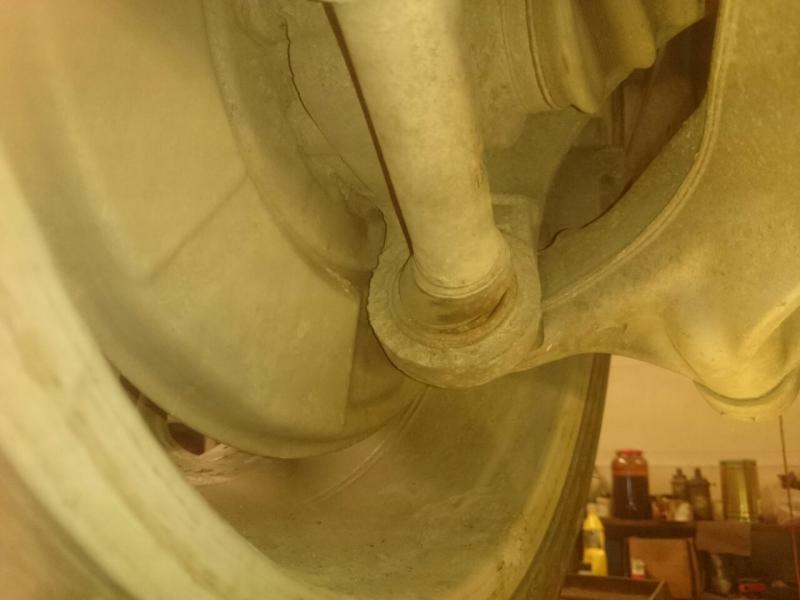

                          Tuossa hetken taivasteltua auton alla päädyin siihen että narinahela on ainakin ihan vituillaan. Voiskohan tuo vääntää renkaan?
                            Sen väljyys lisää camberia merkittävästi ja kaiken lisäksi pääsee vielä elämään joustossa.

                              Eikös tuo nyt näytä hitusen poikkeevan?
