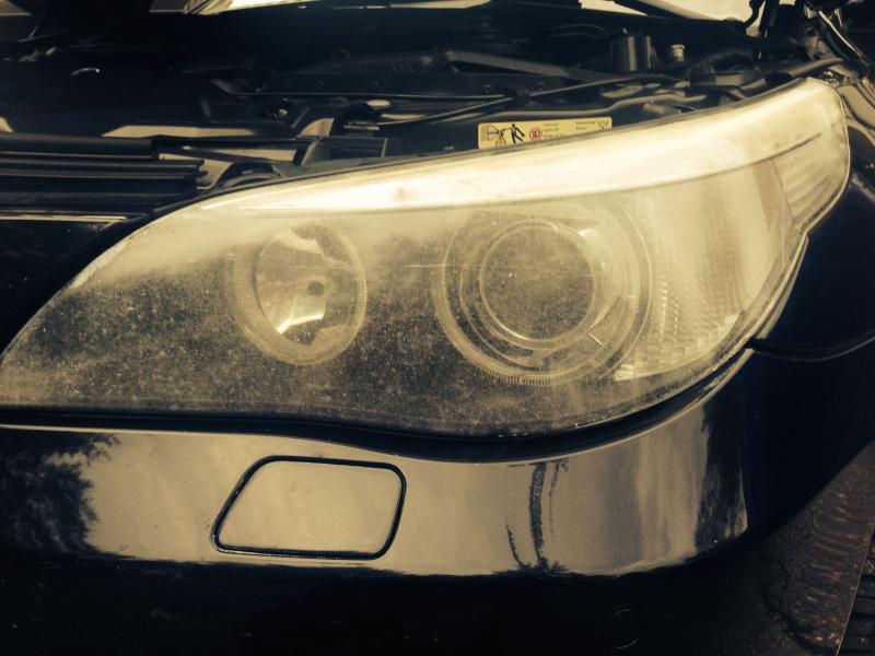

            Originally posted by Tofu View Post
            Onko tuo minkälainen homma?
            Valopatterit kouraan.
            Vesihionnat 240/500/1000/1500/2000
            Kiillotus karkee tahna, meetiumi ja juha mieto -> rasvanpoisto
            Sit vaan se tärkein osa, pinnoitus, opticoat 2.0.
            Tuon perään vuorokauden kuivaminen ~20 astetta.
            Saattaa tulla jopa kiveniskukestävämpi kuin tehtaan jäljiltä.

              Onko latvala jälkikäsitelly noita vai onko pysyny hyvänä sen käsittelyn jälkeen minkä teit silloin aikanaan?
              ex bimmers: | BMW e91 335dA | BMW e34 518i | BMW e60 530dA | BMW e36 318iS |
              • Mlatvala
                • Feb 2003
                • 3553
                Vahaillu vaan joskus.
                Kyllä niistä pinnoite ropisee yhdessä talvessa vekeen, mun mielestä.
                  Onkohan tuo turtlen cleaneri mistään kotosi?
                  Eihän sillä yhtä hyvä tule kun Latvalan ohjeilla, mutta ei toisaalta ole yhtä työläskään.

                    Kokeilin vainon kauppakassiin tuota turtlen kamaa, muttei se enää auta.
                    Uudet umpiot tulossa.
                    • Jarppa63
                      • Feb 2010
                      • 768
                      • Kerava
                      #25
                      Kyllä noihinkin puree vesihionta ja kiillotus niinkuin Mlatvala kertoi.
                            tein tuon käsittelyn...useampaan kertaan hioin ja ihan tyytyväinen olen..varsinkin hintalaatusuhde kohillaan.
                            oikeastaan vasta kuvasta huomas lopputuloksen kun työstäessä sitä ei huomaa
                            ..kurkkaa tuolta mun showroomista (sivu 3)

                                turtlella kans leiponu omat tuikut ja oli kyllä iso ero, silloin tällöin heittänyt vähän AG punasta vahaa niskaan ja hyvänä on pysyny, leivoin joku 30min/puoli mut vois koittaa ottaa vielä loputkin pois. siitä UV suojauksesta mistä jotkut paasaa niin itse olen sitä mieltä että eiköhän se UV-suoja oo jo mennyttä muutenkin kun pleksi on hiekkapuhalletun näkönen. ainut moite on turtlella ne pienet tyynyt, mietin et kokeelis tuota 3M settiä seuraavaksi minkä saa porakoneeseen tuikattua.
