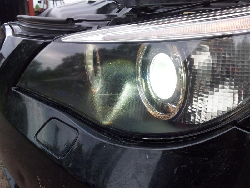

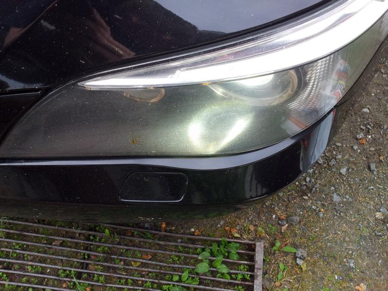

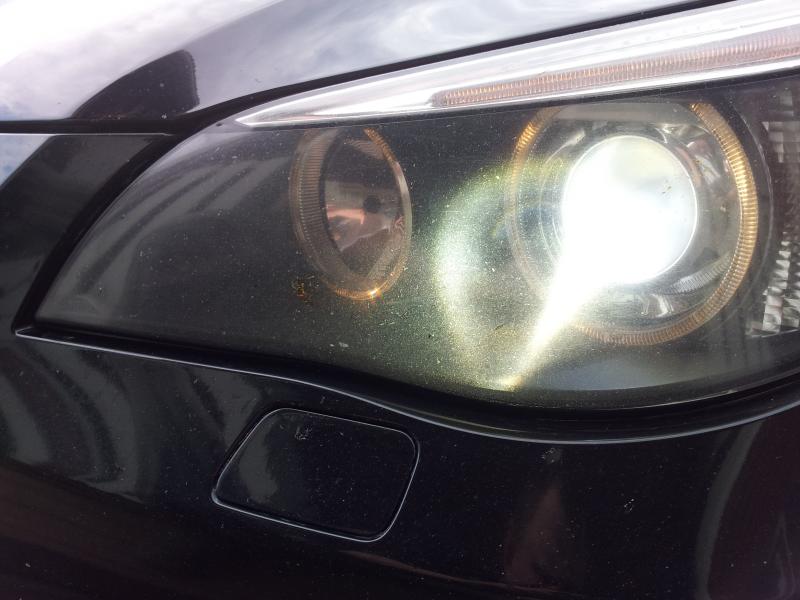

      eli tuos kans muutama kuva tuikuista, häjyt ne oli ennenkun niitä pikkusen otti ja hinkkas turtlella, ei niistä uudenveroisia tullutkaan mut ero oli suuri. ja ainakin omaa silmää miellytti huomattavasti enemmän. otetaan jossain vaihees lisää sitte.
