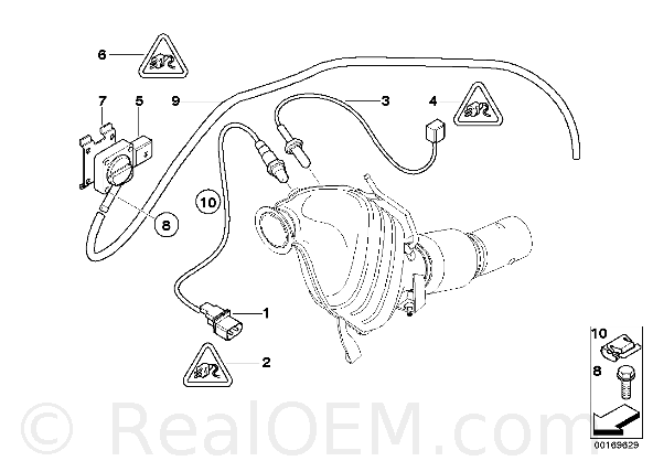

Paineanturi (osa nro5 ylemmässä kuvassa) on ainoastaan katalysaattorin ja partikkelisuotimen välissä. Eli sillä luetaan paineen nousua ja partikkelisuotimella olevalla lämpöanturilla (nro10 alemmassa kuvassa) todennetaan riittävä lämpötila polttamiselle. Näin näissä pre-LCI 535:ssa vielä mennään.Originally posted by Hakkapeliitta View PostMites nuo poltot määräytyvät jollei paine-eroa mitata?

Eihän näissä mitatakkaan paine-eroa varsinaisesti.
Mutta paineanturi on ja se mittaa hiukkassuotimen muodostamaa vastapainetta, joka ei nyt tieten edellisen kanssa sama asia ole, mutta samaa tietoa silläkin peilataan, nimittäin hiukkassuodattimen täyttymistä.
Tämä, vastapaine näkyy testerillä ja sille on ohjelmassa raja-arvokartta, jonka ylittymisestä seuraa puhdistuspolttopyyntö tai vaatimus - miten vaan.
Ja sitten, jotta poltto voisi alkaa, on sillekkin omat vaatimuksensa, joista ja joiden täyttymisestä tai estymisestä on täällä kamalasti hyvätasoista juttua.
Jos jokin ohjelmassa oleva raja-arvo ylittyy, paine, aika, km, ...
Ja siitä seuraava puhdistuspoltto ei toteudu oikein tai ollenkaan, seuraa huomautus vikamuistiin ja mahdollisesti infotauluunkin, sitä prosessia näissä en tunne tarkkaan.
Hiukkassuodatin on ihan ok, ei ole syytä vihata sitä.
80-90% poistoista tehdään aivan turhaan.CdiTuikku Oy - cdi Mersujen sekä Bemareiden ohjelmointia.
Jotenkin on jostain mieleen iskostunut, että uudemmissa mitataan paine-eroa partikkelisuotimen läpi (että olisi siis kaksi paineanturi, toinen ennen ja toinen jälkeen DPFän), mutta eipä ilmeisesti olekkaan? Eli samalleen vastapainemittauksella ilmeisesti mennään, kuten pre-LCI:kin?Originally posted by tuikku View Post.

Joo ei siellä monta paineanturia ole uusissakaan ja homma menee just niinku tuikku kirjotti. Moottorin eculla ei kestä olla mitään päästöihin tai polttoaineen ruiskutukseen liittyvää vikaa, lämmöt riittävät sekä koneessa että putkessa ja ku vastapaine ennen pönttöä ylittää osakaasulla 200mbar (suunilleen) täyskaasulla 400mbar (suunilleen) lähtee poltto päälle.Originally posted by ///THe View PostJotenkin on jostain mieleen iskostunut, että uudemmissa mitataan paine-eroa partikkelisuotimen läpi (että olisi siis kaksi paineanturi, toinen ennen ja toinen jälkeen DPFän), mutta eipä ilmeisesti olekkaan? Eli samalleen vastapainemittauksella ilmeisesti mennään, kuten pre-LCI:kin?
Tämän vuoksi poltot juuri kannattaa ohjelmallisesti deletoida DFP:än poiston jäljiltä, koska vastapaine ei ole ainut polton laukaisija.
Lämpöantureita kuiten uusissa on 2kpl. ennen kattia ja ennen dpf:ää. Sitä elekää kysykö miksi
vastaan siihen että Kysyppä joku toinen!
Ja polttoihin vaikuttavista vioista hauskin on se että jos eculla on vikakoodi "dpf tukossa" estää sekin polton päälle lähtemisen. Tästä syystä marmorilla vaihellaan pönttö vaikka vika on ihan muualla (yleensä termareissa) lähes poikkeuksetta kun lämmöt saadaan normaaliin ja läppärin kans heitetään n. 100km lenkki polttoa pakottaen niin suodattimet puhistuu. Jos ei enää tuo auta niis sitte se vejetään tyhjäksi.
(jos ei tyhjentämiselle ole jo halukkuutta muutenki ennen puhistuslenkkiä)Vikakoodinluku, Livedata, Koodaus, Päivitykset, Retrofitit, Tehonlisäykset AJ Performance optimoinneilla. Virallinen XHP vaihteistosoftien jälleenmyynti
Kissvesala.fi
Priva tai o443424479
Kummassakin mallissa on yksi paineanturi, uudemmassa vaan toteutettu kahdella putkella suodattimen ylitse vaikuttavaa paine-eroa mittaamaan ja vanhemmassa samaa ajatusta, mutta vastapaineajatuksella, nus nus
Kahdella lämpötila-anturilla on myös merkitys polton aikana, DPF täydempänä ei takimmaisen lämpötila nouse ennenkuin alkaa töttörö virtaamaan. Näillä vielä varmistetaan DPF:n oikea toiminta. Joissain malleissa on kolme anturia, ennen, välissä ja takana. Euro6:ssa löytyy jo 5kpl
