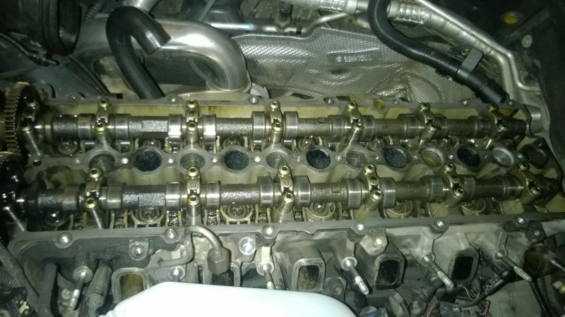

    Onko muilla ollut vastaavaa? Kiuas alkoi aluksi pitämään hilpatusta ja pari kertaa rusahti niinkuin ois isompikin vika yläkerrassa.... kilinä loppui ja ajelin kotio viidellä pytyllä. Lähtee käyntiin ja ei kolise käy vaan viidellä, suojamuovi pois ja irroittelin suuttimien liittimiä, muilla sylintereillä meinaa sammua, mut 3 pytystä kun irroittelee niin ei juuri ääni moottorissa muutu. Ei huohota mittatikun reiästä, joten männät varmaan ok? Epäilin venttiili vauriota ja otin imsararjan ja venttiilikopan irti...ei mitään näkyvää vikaa, keinut ja nostajat ja jouset ok. Millätavalla hajonnut suutin häröilee, voisko vika olla siinä? Olisin erittäin kiitollinen vinkeistä Ai niin ja imusarjanläppiä ei ole.

              Originally posted by mach1_1970 View Post
              onko muilla ollut vastaavaa? Kiuas alkoi aluksi pitämään hilpatusta ja pari kertaa rusahti niinkuin ois isompikin vika yläkerrassa.... Kilinä loppui ja ajelin kotio viidellä pytyllä. Lähtee käyntiin ja ei kolise käy vaan viidellä, suojamuovi pois ja irroittelin suuttimien liittimiä, muilla sylintereillä meinaa sammua, mut 3 pytystä kun irroittelee niin ei juuri ääni moottorissa muutu. Ei huohota mittatikun reiästä, joten männät varmaan ok? Epäilin venttiili vauriota ja otin imsararjan ja venttiilikopan irti...ei mitään näkyvää vikaa, keinut ja nostajat ja jouset ok. Millätavalla hajonnut suutin häröilee, voisko vika olla siinä? Olisin erittäin kiitollinen vinkeistä:d ai niin ja imusarjanläppiä ei ole.
              [ATTACH]126813[/ATTACH] Tilanne tänään, mitään ei näyttäisi olevan rikki....Meinasin huomenna lainata töistä endoskooppia ja yrittää sillä katsoa sylintereiden sisälle näkyykö mitään vauroita, ja jos ei niin pitää sen jälkeen kasata kiuas nippuun ja kokeilla sitä suuttimien vaihtoa ristiin.Se on vaan niin kivaa, kun joka kerta on otettava imari irti et saa suuttimen vaihdettua, mut ei auta. Mietiskelin vain, että kun moottori ei huohottanut käydessään mittatikun reiästä, luulisi silloin alakerran olevan kunnossa, ja kun venttillikoneistokin näyttäisi olevan ok ei taida jäädä muuta vaihtoehtoa kuin että suutin olisi sökö.

                Onko kaikki imusarjan läpät tallella?
                Veikkaisin ,että on syönyt ainakin yhden niistä.
                Menee mäntä siitä sylinteristä ja venttiilit vaihtoon.
                Kansikin on saanut kipeää.
                Itse olen noita purkanut ja kunnostanut.
                Painuu mukavasti romut männänlakeen ja menee sen takia vaihtoon.
                Monesti kone vielä käy vajailla ,mutta ei pidä mitään naputusta.
                Kaikkein hauskin tapaus on kun Herttoniemen Laakkonen tutki 2 viikkoa vikaa ja
                vaihtoi moottori ohjaus poxin väittäen sähköviaksi.
                Vika ei hävinnyt,jolloin totesivat ,että oliskos siinä läpät menneet koneesta läpi?
                Sanoivat että ,sähkövika on aihettanut niiden läppien hajoamisen,jus joo!
                  Aika pieni endoskooppi pitää olla...
                    Läpät on poistettu aiemmin

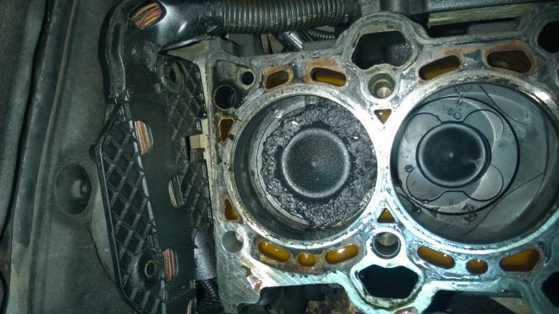

                          Vika löytyi
                          Prkl....
                            Prkl....
                            Oli aiemmin vaihdettu tuohon 6 pyttyyn suutin. saksasta huollettu vuotavan tilalle, että sillai....
                              Meinaatko että tuo on aiheutunut suuttimesta? Vai oliko tuo sarkastinen kommentti...
                              5-sylinterissäkin on tavaraa joskus pyörinyt, ei kovin pahasti tosin...
