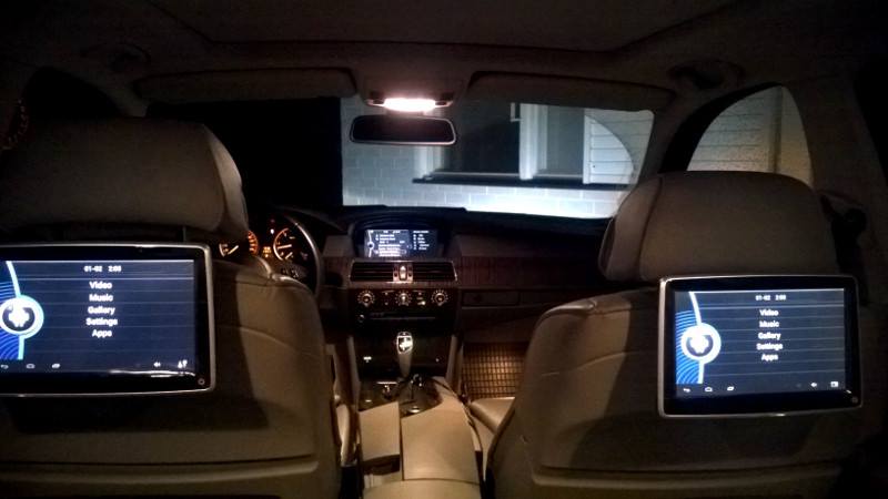

                    Itsellä on omassa autossa nuo takanäytöt (OEM RSE replicat, liitteen mukaiset) joissa on FBAS signaalin sisäänmeno. Nyt näytöt toimivat itsenäisinä mutta niille olisi mukava saada tarvittaessa CIC:n kuva niin integraatioaste olisi täydellinen
                    Esimerkiksi noissa videoissa näyttäisi olevan Navincin systeemi, jollain ovat ryöstäneet CIC:n kuvan ulos. Voi olla myös että tuo tapahtuu ulkoisen lähteen syöttöön käytetyn interfacen avulla.

                        Tuonkin manuskan joskus luin läpi mutta mielestäni se ei ratkaissut ongelmaani.
                        Oletko testannut monistaako tuo CIC:n kuvan?
                        Käsittääkseni suurin osa noista interfaceista tekee niin, että se mitä tuohon interfaceen syötetään, saadaan video outputtina takanäytöille ja syötettyä myös CIC:n näytölle, ei niin että CIC:n kuva joka tulee itse CIC:stä saataisiin takanäytöille (esim. navigointi, DVD, jne).
