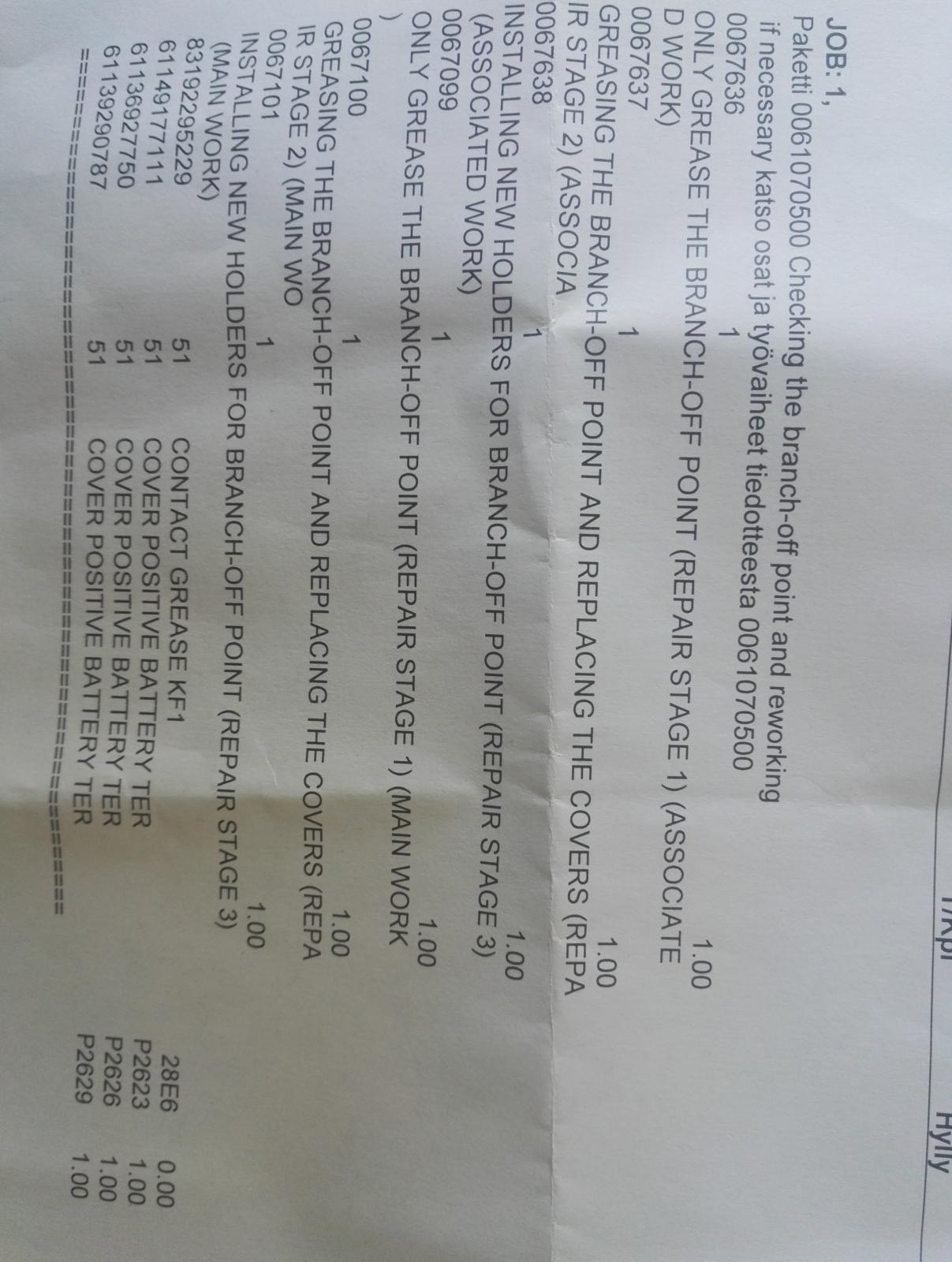

    Pari viikkoa sitten käytin 05 vm. 530dA:n Wetterillä tarkistuksessa, sanoivat että kaapeli ei nyt vielä hirveän paha ole, mutta varaavat ajan 2 vko:n päästä huoltoon. Kaapeli saisi 2. tason korjauksen (eli ruostunut läpivienti peräkontiin kautta pohjaan korjattaisiin, ja osa kaapelista uusittaisiin) Eilen vein aamulla klo 08.45 wetterille, ja klo 14 aikaan sain viestin, että auto on haettavissa.
    Alunperin oli tarkoitus katkaista kaapeli ja vaihtaa se osittain uuteen, mutta autoa hakiessa kerrottiin että tehtiin 2/3 tason korjaus, eli koko kaapeli vaihdettiin uuteen ja läpivienti ilmeisesti muovitettiin.
    Sen verran olivat huomanneet, että pakoputken keskimmäinen kiinnike on rikki ja suosittelivat vaihtamaan sen uuteen, kunhan auto on nosturilla uudestaan 😃 Tämä kaikki tapahtui Kajaanin wetterillä, ja itsellä ainakin kaikki sujui hyvin 😃👍
      Ei kai tuohon missään korjausohjeissa uutta jatkosta tehdä. Jos kaapeli pitää vaihtaa, se vaihdetaan kokonaisuudessaan kontin läpiviennistä konehuoneen apuvirtapisteeseen saakka.
        Näin sanottiin, että kaapeli katkaistaan ns. mädän kohdan jälkeen. Sen jälkeen kaapeliin hitsattaisiin uusi loppupää. Kuulemma kaapeli ja läpivienti ei ollut niin huonossa kunnossa, että ei vaihdeta koko kaapelia. (itse ymmärsin foorumilta, että 1. Taso: tarkastus ja ja rasvaus. 2. taso: osa kaapelista uusitaan. 3. Kaapeli ja läpivienti uusitaan)...
        Itsekin vähän ihmettelin tätä ensimmäistä suositeltua 2. tason korjausta, että miksi tehdä liitos..
        Sen pari viikkoa myöhemmin, mitä auton huoltoon vein, homma kuulosti isommalta, mitä alunperin oli suunniteltu. Alunperin luvattiin, että huoltoaika noin 4h, meni kuitenkin melkein 6h. En sitten tiedä, että löytyikö tarkemmalla katsomisella jotain, mitä ei ensimmäisellä tarkistuksella huomattu. Autoa hakiessa kerrottiin, että oli kyse 2-3. tason korjausesta. Ja selkeästi selitettiin mitä kaikkea kyseistä kaapelissa/läpiviennissä oli vikana havinnoimalla esimerkkikuvia.
        Ruostunuthan se läpivienti oli ja kaapeli osittain kanssa.

                Tuommone lista. Tiistaina aika.
