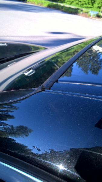

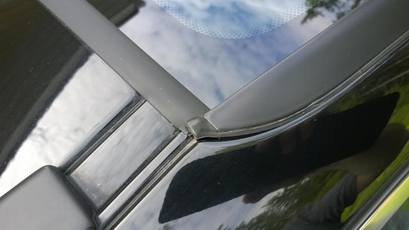

                Tuulilasin vaihto takana, mutta tiivisteet jäi irralleen molemmissa yläkulmissa, kuten liitteen kuvasta näkyy. Nyt kaikki vesi pääsee pilarin ja lasin väliin.
                Onko tuosta muuta haittaa, kuin että silmä "sairastaa" aina, kun katsoo eli pääseekö vesi pois lasin ja pilarin välistä?

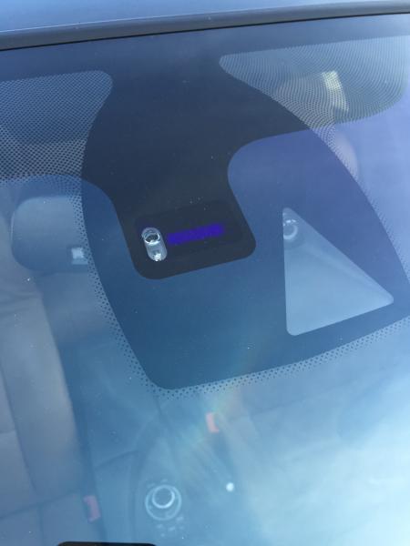

                      Voisko joku tsekata omasta hud-varusteisesta autostaan onko samannäköinen tuo peilikolmiossa oleva valoanturin silmä.. Valoanturissa näyttää olevan enemmänkin silmäaukkoja kuin mitä lasin läpi on näkyvillä.
                      Osa numero 4:
                      Model S

                        #41
                        Minkä ikäinen vessa kyseessä?Minulla tuossa sigun -08 mallissa on tälläinen "pelkistetty" versio.

                          Ei menny ihan putkeen täälläkään?

                            Minkä ikäinen vessa kyseessä?Minulla tuossa sigun -08 mallissa on tälläinen "pelkistetty" versio:
                            Joo samaa vuosikertaa sun auto kun mulla. Avasin peilikolmion muovit ja totesin että kaikki johdot on paikallaan. Ilmeisesti nuo tunnistimet tulee lasin mukana aina uudet, tuossa "valosilmässä" on valmistuspäivä 11/2013.
                            Amatöörinä en ole vielä saanut istaa toimimaan enet-kaapelilla, voi olla ettei toimikaan vaikka on cic retrofitattu (vaikuttaako edes, en tiedä). Jos tuosta selviäisi jollain alustuksella tai koodaamisella ettei nyt tarvitsis koko autoa päivitellä vasemmalta oikealle...
