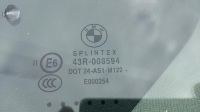

                    Originally posted by dhr View Post
                    Laitetaas tähän ketjuun tämäkin. Tänään tuli Jyväskylän Laakkoselta E60 tuulilasin vaihdosta. Ei mennyt ihan putkeen.
                    Selvitin tarkkaan mitä varusteita autossa on (mm. HUD) ja vannotin tilaamaan oikeanlaisen lasin. Joo joo. Auto pajalle, lasi irti ja sen jälkeen tarkastivat uuden lasin. Oli vääränlainen. Tilasivat uuden ja onnekkaasti se oli saatavilla seuraavaksi päiväksi.
                    Seuraavana päivänä menin hakemaan autoa. Ihan siististi laitettu, mutta HUD näyttää mitä sattuu. Vanhassa orggislasissa HUDin näkymä oli symmetrinen ja tasainen katsoi sitä miten tahansa. Tässä uudessa näkee HUDia katsoessa selvästi lasin kaareutumisen ja pienen epätasaisuudenkin. HUDin näkymä vääntyilee ja kieroilee aina kun katselukulma vähänkin muuttuu päätä kääntäessä.
                    Miten tämä nyt meni? Mitä pitää sanoa että saa toimivan HUD-lasin, "originaaliko" vai mikä?
                    Edit: Lasi näyttäisi olevan Pilkingtonin 43R-001622 ilman BMW:n leimoja.
                    HUD varusteltuun E61 vaihdettu Pilkington 43R-001622 lasi. Hyvin toimii.
                      Niin, kyllä se HUD toimii ja näkyy kirkkaasti. Näkymä on vaan kierossa lasin kaarevuuden mukaan aivan selvästi. Numerot ovat kallellaan, ei todellakaan kuten pitää.
