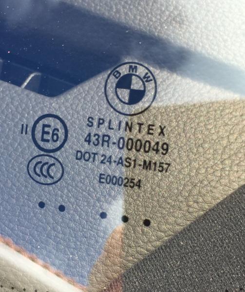

              Tällainen leima siinä on.
              Tuosta googlen kääntämästä TIS ohjeesta en ainakaan itse löydä mainintaa valoisuusanturin kalibroinnista, mutta sellaiselta "vialta" se vähän vaikuttaa kun näyttö on niin himmeä ihan pilkkopimeässäkin.
                Sama merkintä on kyllä mullakin. Eli lasi on oikea, jos numeroa vertaa.

                            E60:n normilasin (51317177297) vaihto Laakkosella maksoi 1.082 euroa, josta lasin osuus 522 euroa. Onneksi oli tuulilasivakuutus.
