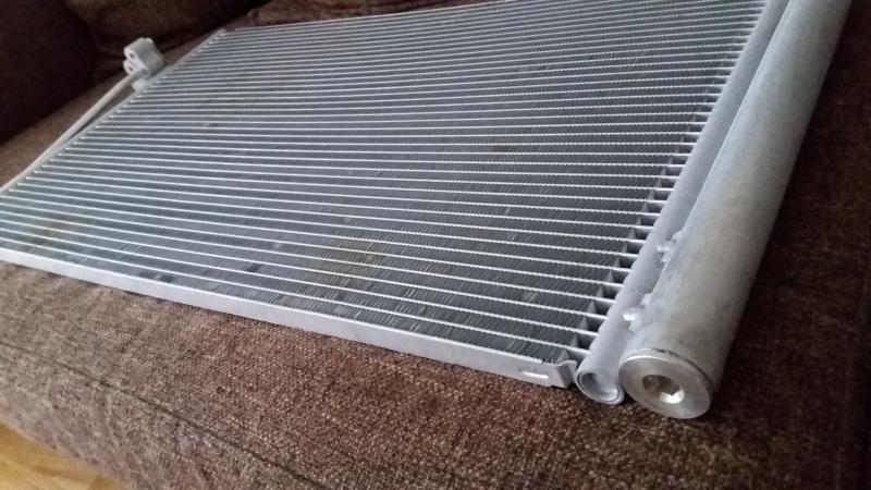

                              Noni..uus kenno tipahti Saksasta. Paketti auki ja ihmettely alko..onko nyt tullu väärä kenno postissa vai onko näitä mahollista saaha tollasena että kuivain vaihettas alakautta???
