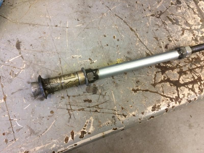

                        Tuollainen tuli kerran tehtyä. Betoniankkuriin hitsattu korilaatta jonka reunat teroitettu. Korilaatta katkaistu kolmeen osaan. Kiristysmutteriin pätkä putkea jatkoksi.
                        Tuossa muutama video joissa hyviä vinkkejä, kuten kuinka laittaa stefa paikoilleen rikkomatta huulta tangon hammastuksella.

                          Biltema pelasti; laakerin ulosvedinsarja 191280. Pientä muokkausta suurimpaan kokoon ja irtihän stefa ja holkki lähti.
                          Nyt sain hammastangon jo kasaankin, josko huomenna paikalle.
