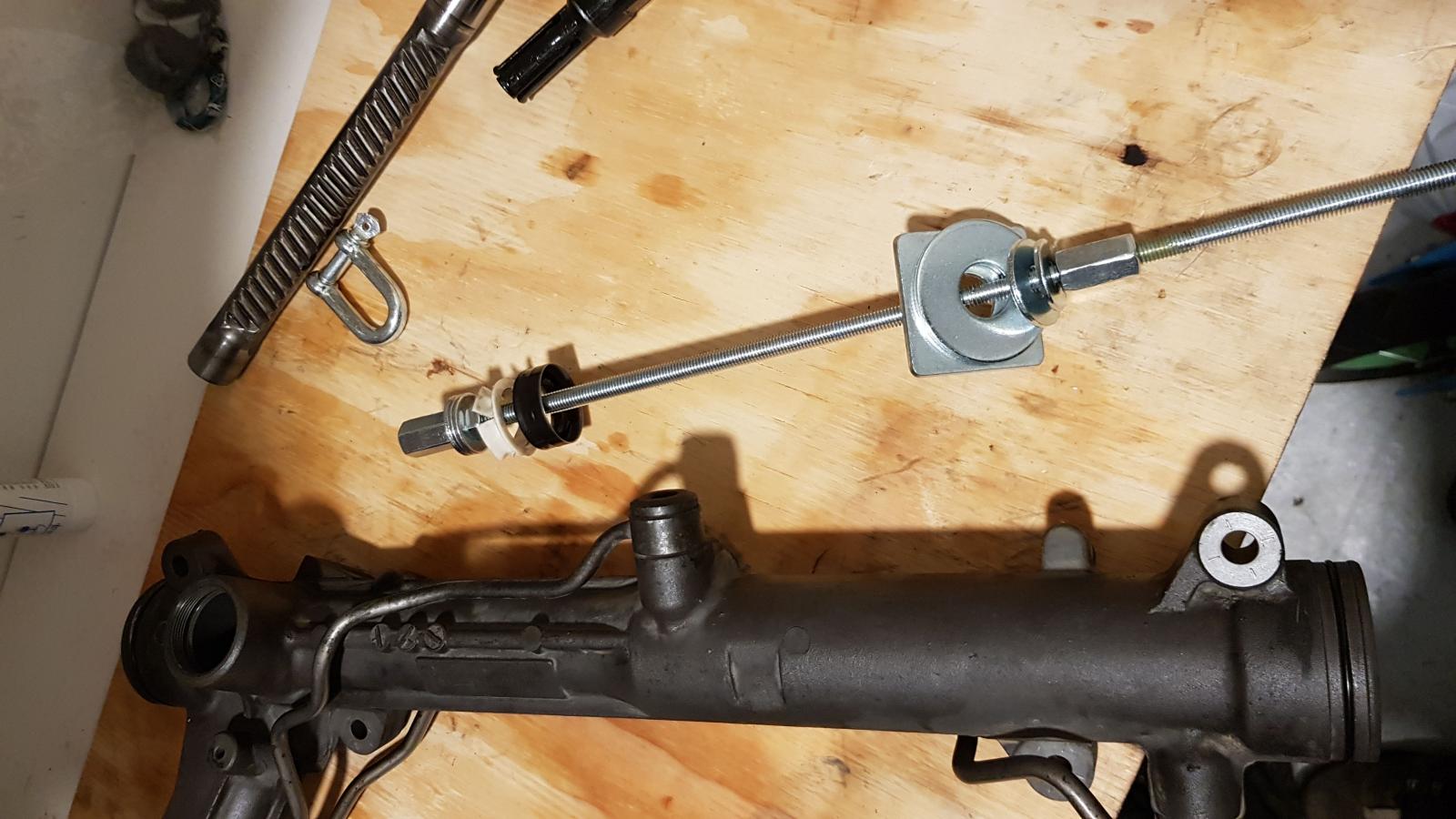

    Tuli tilattua korjaussarja ja hammastankokin on levällään, mutta miten ihmeessä olette saaneet tuon putken keskivaiheilla olevan stefan irti? Tuntuu olevan uskomattoman tiukassa. Yllämainittu biltema-tyylinen ulosvetäjä löytyy, mutta ei siitäkään oikein tunnu olevan apua.
    Muutenhan tuo vaikuttaa aika suoraviivaiselta hommalta.
    Taitaa lähteä niin, että lyö sillä bilteman työkalulla sieltä toisesta suunnasta sen stefan pois.. Eli ruuvaa sen pään sopivan kokoiseksi ja iskee väärästä suunnasta. Ellen ihan väärin muista niin näin se taisi sieltä lähteä. Voi olla että sitä yhtä sarjan osaa piti vähän hioo kapeammaksi että se mahtui sinne putkeen.

      Kokeilin tuota, mutta ei irronnut iskemällä. Lopulta tein perinteisen kierretankoulosvetäjän M10 tangosta, korilaatoista ja jatkomuttereista ja sillä irtosi stefat helposti ja siististi. M10 korilaatta on suoraan sopiva putkessa olevan stefan ja holkin vetämiseen. Eli ei kannata hankkia ulosvetäjäsarjaa tätä prokkista varten.

        Hyvä, että sait irti. Itsellä oli niin piukassa, ettei tuolla koriprikkahommalla irronnut (tuli kyllä kokeiltua paria muutakin keinoa).
        Ongelmahan tuossa on, että se ulosvetotyökalu pitää saada stefan huulen kautta sisään ja nykäistä pois samaa reittiä. Stefan etupinta ei kestänyt irrottamiseen tarvittavaa voimaa ja aloin jo pelätä stefan jäävän rikkinäisenä paikoilleen. Muokattu laakerin ulosvetimen paisuva pää poisti tuon ongelman minun tapauksessani ja stefa löysi tiensä ulos.
        Eli en pidä sarjan hankintaa hommaa varten turhana

          Aaivan. Itse työnsin kierretangon putken läpi, virittelin korilaatat muttereilla kiinni ja vedin kerralla nylonpuslan ja stefan pois. Korilaatat siis vastasivat puslaan joka työnsi stefan edellään pois. Kuva ulosvetäjästä alla.
          Hammastanko on nyt takaisin autossa ja kaikki välykset ja kolahtelut ainakin hävisi. Tuntuu koko keula taas mukavan timmiltä. Jos öljytkin pysyy sisällä pidemmässä juoksussa, voinee remonttia pitää onnistuneena.
