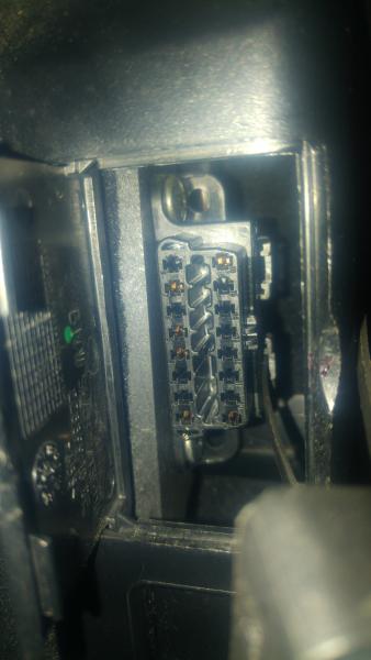

            Nyt mittailin tuon joten,
            Akkujännite ei antanut mitään. Onko jossain jonkin näköistä sulaketta?
            Maadoitus oli yhteydessä.
            Ja diagnostiikkaa ei voinut edes mitata, koska 8 paikassa ei ollut mitään.
            Ohessa vielä kuva. Näytti omasta mielestäni ihan ok, ainut että tuota 8 pinniä ei kyllä ollut.
            BMW F11 530xd
            BMW 530D E61 -04, BMW 530D E60 -04
            • böntti
              • Apr 2011
              • 2872
              Ei tule E6x/E7x/E9x-autoissa pinniin 8 yhtään mitään, ellei autossa ole tehdasasenteisesti CIC (-04 autossa ei ole). Tältä osin kaikki ok.
              Pinni 16 on jatkuva virta, sulake 29 hanskalokeron sulaketaulussa. Tarkkana sitten sulakkeen numeron kanssa, taulussa on hämäävästi tyhjiä kohtia missä ei ole sulakkeen paikkaa ollenkaan.
              Pinni 1 on sytytysvirta, siihen tulee syöttö suoraan CAS-moduulilta ilman mitään sulakkeita. Tähän tulee toki jännite vain silloin kun autossa on sytytysvirta päällä.
              • Kulmikas
                • Nov 2015
                • 100
                • Kajaani
                Katsoin sulakkeen numero 29, tuloksetta. Sulake oli nimittäin ok.
                Mittasin myös nuo pinnit numero 1, sekä 16. Jännite tuli näille.
                Mistähän sitten osaisi vikaa etsiä?
                Voisiko auton jokin softa olla niin vanha, että yksinkertaisesti autoa ei tunnisteta?
                BMW F11 530xd
