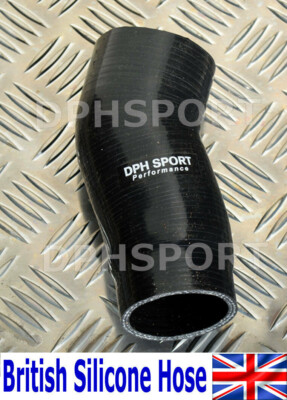

                  Näköjään ahtoputki halki kaasuläpälle tulevasta letkusta.
                  Saako pelkkää letkua mistään vai joutuuko vaihtaan koko putkiston?
                  Sisähalkaisija letkulla oli 56mm ja toinen pää 62mm, pituus noin 160mm.
                  Motonetissä oli 63mm sisähalkaisijalla olevaa, mitenhän käy jos yrittää kiristää tuon 7mm pois?
                    KLIK
                    E39 530dA -02 M-Sport

                      no siinähän se olisi. Tarvitisi vaan saada jo tällä viikolla kun auto on nosturilla levällään.
                      Ei olisi tietoa mistä löytyisi suomesta, tai olisiko jollain jäänyt ylimääräistä?
                      e39 M5
                      • Clavurion
                        • 9224
                        Tuon vaihtoon ei nosturia tarvita. Sen voi tilapäisesti korjata vulkanoituvalla teipillä uutta odotellessa.
                          Jep, pitää tilata ja paikata väliaikaisesti teipillä. Tuossa sun linkissä oli 530d osa, tämä on 535d jos niissä on jotain eroa:
                          http://www.ebay.co.uk/itm/BMW-E60-E6...0AAOSw8lBTqasv

                            Itse ostin tuon setin .. Erittäin laadukkaan oloinen ja sopivuus hyvä,eikä ole hinnan kiroissa.
                            Miinuksena toimitusaika 4 vk ja noilla klemmareilla ei tee sitten mitään!
                            http://www.ebay.com/itm/162199811683...%3AMEBIDX%3AIT
