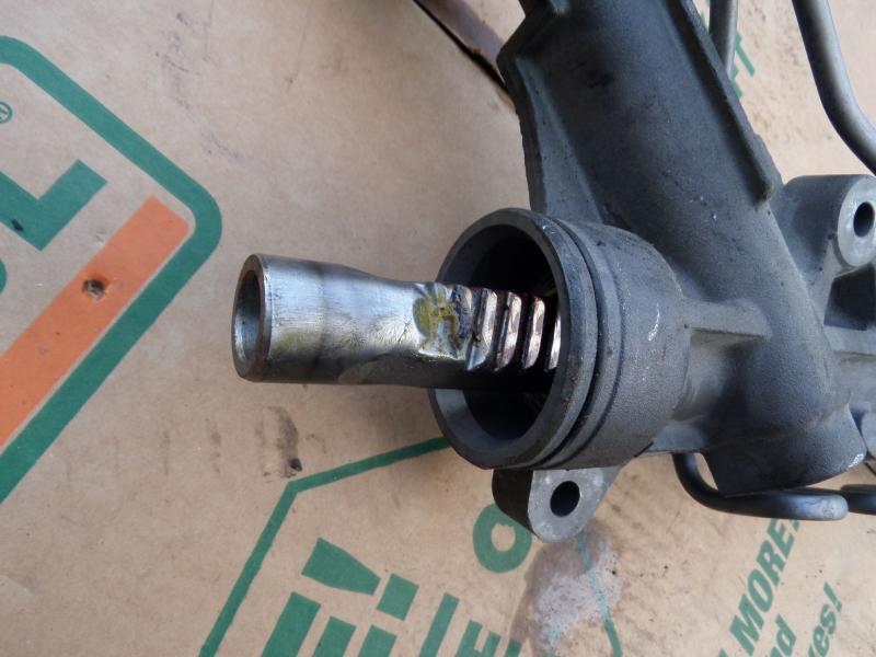

                            Jep, vika selvisi kun purin suojamuovit pois edestä ja tutkin hammastangon toimintaa tarkemmin.
                            Eli hammastangon sisällä säätöruuvin takana pitäisi ilmeisesti olla joku liuska tms.vastakappale. Omastani kyseinen osa on varmaan silloin huollon yhteydessä lähtenyt lopullisesti irti kun on veivattu nosturille.
                            Sain tuon jo hetkellisesti korjattua, kun testasin pyörät linkkuun käännettynä laittaa ihan ohuen kerroksen kemiallista metallitahnaa hammastangon keskiosaan alapuolelle hammastuksen loviin. Ohjauksesta tuli taas jämäkkä ja hyvä. Paljosta välys ei siis ole kiinni.
                            Tosin ainakaan tuo kympin tahna ei kestänyt siellä kuin parisataa kilometriä jonka jälkeen alkoi taas pikkuhiljaa tuntumaan välystä keskialueella.
                            Joku kestävämpi esim.teollisuuskäyttöön tarkoitettu aine voisi toimiakin.
                            Muuten hammastanko olisi ehjä, ei vuoda tms., mutta joku ohut osa on tosiaan vain lähtenyt pois paikoiltaan.
                            Pitää nyt katsoa mitä tähän keksii..

                                Älkää nyt hyvät ihmiset työntäkö hammastankoon mitään sinne kuulumatonta. Oikean korjaussarjan saa muutamalla kympillä.
                                Tuossa omaa painintaa hammastanon kolinan kanssa:
