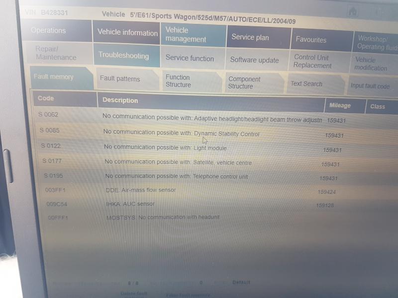

                ISTA:sta se testi löytyy sieltä mistä kaikki muutkin eli huolto toiminnoista. Testaaminen on todella helppoa, kun ISTA ohjeistaa kokoajan mitä pitää tehdä. Kertoo raja-arvot ja mitatut arvot. Siitä näkee sitten MAF kunnon. Toki jos siitä on vikakoodia, niin luultavasti on MAF entinen, ellei siellä ole sitten jotain kosketushäikkää. Mukavampi vaan testata ennen osien ostamista.

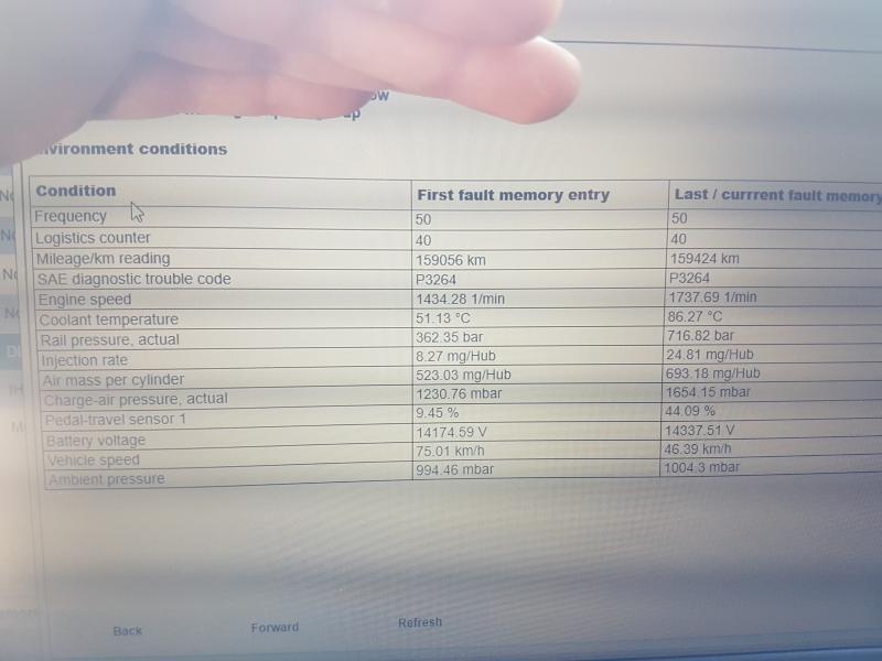

                  Siinä olis pari kuvaa mitä sain istalla irti. Äkkiseltään vois näyttää vähän siltä että ei siä kaikki ihan kunnossa ole, mutta melko vähän ymmärrän noista arvoista mitä tää antaa.

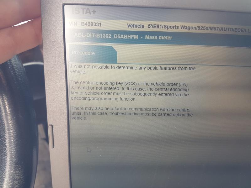

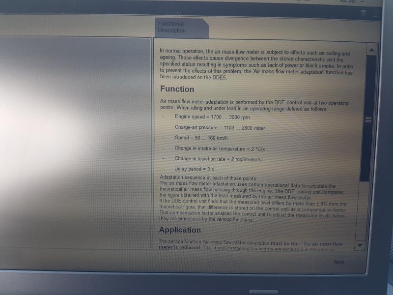

                    Yritin päästä käsiks tohon niin sitten tuli vielä tämmönen. Oon kyllä vähän surkee autojen kans tällä ohjelmapuolella. Halu kehittyä on kuitenkin suuri.

                        Sieltä pitäisi nollata maf:n oppimisarvot. Jos tuo ei auta niin saahan sen maffin pois ohjelmastakin.
