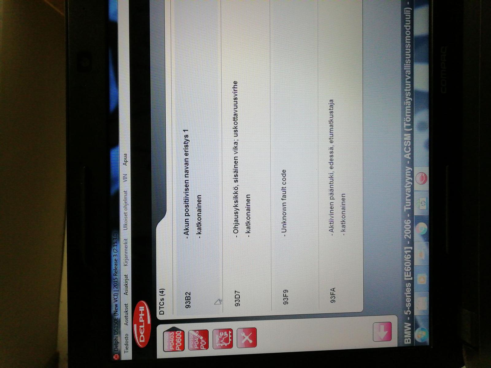

                            Bmw e61 530d vm. 06
                            Moi, aattelin ny kysyä täältä viisaammilta neuvoa kun itsellä alkaa järki loppua..
                            Eli kyseinen bemari kävi ojassa ja ratista räjähti bägi. Nyt autoon vaihdettu ratin bägi, kuskin turvavyön kiristin, pluskaapeli, airbagin boksi oli korjauksessa sercapilla. Nyt antaa edelleen vikakoodeja: 93B2, 93D7, 93F9 ja 93FA.. Ja penkeissä ei ole paukkupanosta niskatuissa. :think
                            Mistähän pitäisi lähtiä ongelmaa etsimään seuraavaksi?
                              Syttyykö mittaristoon turvajärjestelmien merkkivaloja?
                              Voisi olla paikallaan lukea vikakoodit BMW:n omilla testereillä (esim. INPA), niin saattaisi mahdollinen vika olla helpommin paikallistettavissa.
