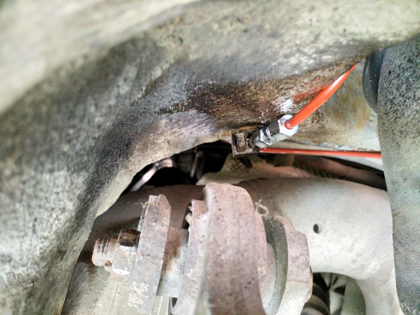

                    Onko kukaan vaihtanut ilmajousituksen paineletkuja? Kyseessä siis letku joka menee ilmajouselle, ja on kuskinpuolella punainen ja vänkärin puolella sininen. Vuotaa tuo kuskinpuolen letku ja uusi onkin jo matkalla. Kuvan perusteella tulossa on pelkkä letku, eikä se sisällä niitä liittimiä. Saako liittimet uusiokäytettyä vanhasta letkusta vai joutuuko hankkimaan jostakin uudet?

                        #671
                        Originally posted by rotaN View Post
                        ainakin kompuran puolella voi käyttää vanhoja liittimiä, mutta niissä on muistaakseni pieni o-rengas joka voi vanhoissa liittimissä olla jo melko hapero.
                        Asiaan liittyen, onkohan normaalia että letkussa on liittimiä kuvan kohdassa? Nimittäin tuosta vuotaa. Realoem mukaan pitäisi olla yhtä letkua. Kuvattu kuskinpuolen pyöräkotelosta, ilmajousi näkyy oikeassa reunassa.

                          #672
                          Joku on aiemmin uusinut vain osan letkusta/putkesta?
