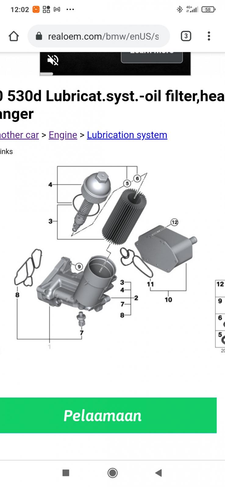

              Eipä se oikeastaan mistään muusta voi tuossa jalassa tulla.. Toinen on mitä mietin (kun juuri vaihdon öljyt ja suodattimen OE -laatu), että jotenkin öljyn virtauksesta tai sen häiriintymisestä suodattimessa tulisi. No vaihdetaan tuo painekytkin, oli 26€ niin ei tipu korkealta. Tosin se pitää vaihtaa seuraavan öljynvaihdon yhteydessä kun sieltä muuten saattaa tulla öljyä turhan paljon näpeille..
              Kulkeeko tuo osa virallisestikkin ”painekytkin” nimellä ja onkohan millainen homma vaihtaa? Täytyy itsekkin vaihdella seuraavan öljynvaihdon yhteydessä.
                Onkos tää takaisku kiinteästi tuossa jalassa kun ei näy räjäytyskuvassa :think

                  Varaosamyyjä katseli osaa kädessään ja sanoi että tällainen painekello tämä on... Käyn tänään hakemassa.
                  Takaiskusta en tiedä, se täytyy olla kiinteästi jalassa jos sellainen on. Epäilisin, että tuo osa 7 kuitenkin hoitaa sen takaiskun tehtävän..?
                    Tuo osa 7 on realoem mukaan öljynpaineanturi. Uskoisin että olisi vain on ja off tyyppinen katkaisija. Suodattimen takaiskuunhan liittyy öljynsuodatin kannen tikun päässä oleva pienen pieni o-rengas. Tätähän ei tule yleensä öljynsuodattimen mukana. Nyt ensikuussa ennen leimaa olisi öljynvaihto edessä ja tilasin tuon marmorilta kun viimeksi vanha oli hieman lytyssä olevan näköinen
                      Juuri tätä olin tulossa editoimaan kun asiaa hetken ehti järjellä ajattelemaan . Eli tuohan on öljypainevalonkin sytyttävä painekytkin. Eli ei mitään tekemistä minkään takaiskun kanssa.
                      Öljyn virtaukseen ja sen takaisinvalumiseen pois suodattimelta vaikuttaa tosiaan tuo pieni o-rengas. Eli öljyn virtauksesta/tuon o-renkaan falskauksesta periaatteessa ääni voisi tulla. Pitää vielä tarkemmin kuulostella juuri tuota aluetta kun seuraavan kerran ääntää.
