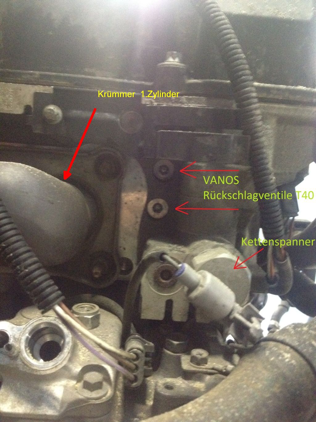

                                Vanoksen check valvet kans putsailin aikoinansa, googlettamalla löytyy lisää tietoa. On vähäsen piilos koneen kyljes...
