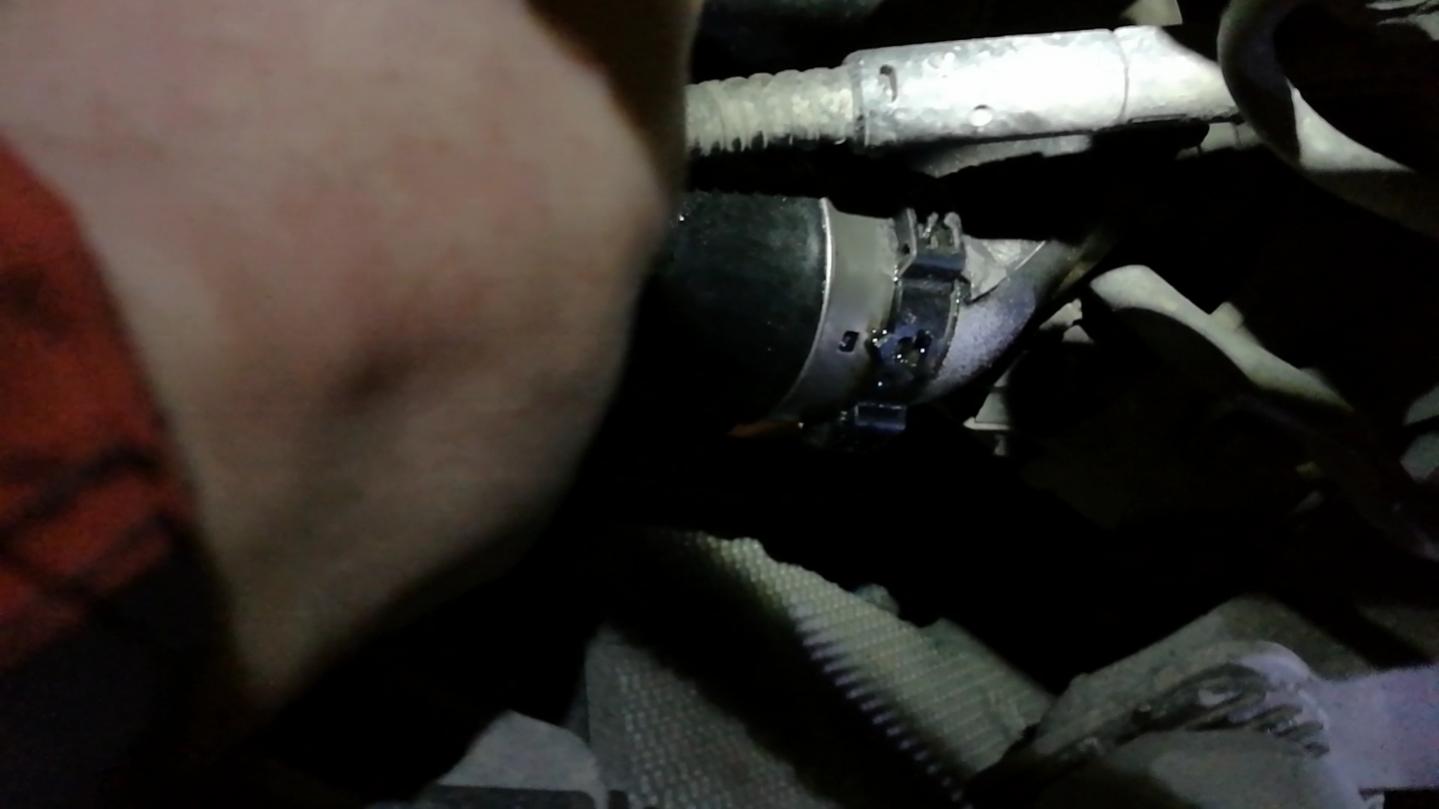

    Vähän taustaa ensin: N47 vm.2008, ajettu 290tkm. On tiputellut öljyä jo pitkän tovin. Viime talvena tutkittiin hieman, mutta huoltomieskään ei keksinyt mistä tulee (koko moottorin pohja mustana). Keväällä kun lämpötila nousi pois pakkasilta tiputtelut loppui yllättäen. Nyt taas syksyllä alkoi jättämään jälkiä parkkiruutuun.

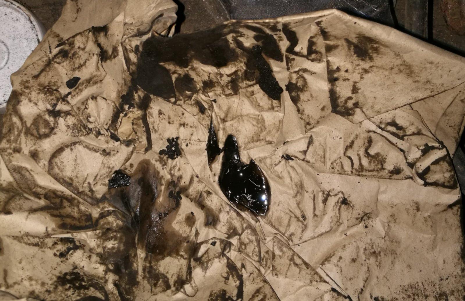

    Eilen pääsin nosturille tutkimaan autoa. Ylemmän alumiinipohjasuojan päällä oli ehkä kilo hiekansekaista öljytatinaa. Koneen alaosa kauttaaltaan aivan öljyinen. Siivosin isommat pois ja käytin autoa hetken aikaa (yhä nosturilla) reippaasti polkien -> mistään ei vuotanut lisää. Turbolta välijäähdyttimelle lähtevä putkiliitos oli yksi märistä kohdista ja todella väljän oloinen. Se oli kuitenkin niin etäällä muista öljyisistä kohdista, etten heti pitänyt sitä syyllisenä. Kiedoin liitoksen ympärille paperia parilla surri-langalla kiinni ja kävin ripeän n. 5min ajon. Paperiin oli tullut heti peukalon pään kokoinen tuore 'lätäkkö' öljyä.
    Sitten kysymyksiä:
    - onko tuo tavanomainen vuotopaikka ja voiko todellakin sotkea konehuonetta pahasti? Ilmavirta voi toki puhaltaa roiskeet koko koneen pohjan alueelle.
    - kieliikö tuo myös turbon viallisuudesta, vai onko OK vain vaihtaa uusi putki (tai tiivisteet)? En keksinyt eilen miten liitoksen saa auki.. erikoisen lukituksen sakemannit ovat taas keksineet.
    - entä mitä muuta kannattaa samalla tehdä? Välijäähyn puhdistus? Onko helppo homma?

    Tuosta liitoksesta tyypillisesti ajan mittaan voi hieman öljyä tiputella ja tiivisteen vaihdolla on yleensä korjaantunut mikäli ahtimelta ei suurempia määriä tule öljyä läpi.
    Samalla kun tiivisteen vaihtaa niin välijäähdyttimen voi käyttää irti, tarkistaa minkä verran siellä on öljyä ja huuhdella. Normaalisti sinne kertyy pieniä määriä öljyä ja sitä on tavallisesti noin kahvikupillisen verran tai vähemmän. Ajomäärä toki vaikuttaa, kun öljyä kertyy vähitellen ja jos ei ole aiemmin tyhjätty.
    Mikäli auton öljynkulutus ei ole erityisen suurta ja välijäähyssäkään öljyä ei ole suuria määriä, niin ahtimen suunnalla asiat todennäköisesti kunnossa. Voihan sen ahtimen välyksiäkin samalla tarkastaa mitä käsikopelolla saa tehtyä.

      Kiitokset! Pitänee kysyä marmorilta, myyvätkö tai kannattaako edes vaihtaa pelkkä tiiviste. Ulkomailta saa tarvikeputken n. 50-75eurolla ja se sisältänee tiivisteen. Alkuperäinen putki näyttää maksavan ~300.

        Uudet oem tiivisteet vaan paikoilleen. Parempi vaihtoehto kuin kiinakopioputket valmiiksi paskoilla tiivisteillä.

          Tsekkaa nyt vielä, ettei välijäähylle tulevassa ja lähtevässä putkessa ole halkeamaa, josta sit suihkii öljysumun huolella koko konehuoneeseen. Reikä voi olla pienikin, josta sit valuttaa ulkopintaa pitkin tuonne kuvan osottamaan liitokseen. Puristele putkia kunnolla nii ei jää huomaamatta. Turha koittaa korjata vulkaaniteipillä, ei kestä.
          Vuoto voi olla myös alumiiniputkessa, joka hieroutuu rikki tai halkeaa ajan saatossa. Kato myös et ahtoilman lämpötila-anturi on kunnolla paikallaan alumiiniputken keskiosassa.
          Noi pikaliittemet lähtee irti ihan pihdeillä vetämällä. Alemmat saa vaan alakautta ja ylempi näkyy heti, kun moottorin suojamuovin ottaa pois. Jos haluut ne putket kätees pyöriteltäväks nii irrota flekti. Jää enempi tilaa touhuta. Turbon puolelta letkua ei saa tavallisilla työkaluilla irti. Tarvis jonkun pienen kulmatorxin.
          Viimesen kuukauden tappelin saman asian kans, tosin M57. Ensin vuoti viimenen putki 3cm halkeemasta, sit liitoksista (tiivisteet) ja lopulta vaihdoin koko välijäähyn. Se oli jostain sisältä halki, kun valutti lätäkön pohjapanssarin päälle heti 100km ajon jälkeen, kun anto seistä hetken.

                  Myös mulla öljymäärän anturin seutu märin kohta. Mulla oli huohottimen putki osittain halki ja sieltä painoi öljyä jonkun verran. Se on nyt kumminkin vaihdettu.
                  Purin tänään pohjan suojat pois ja otin sen alumiinipellinkin sieltä pohjasta irti. Siellä oli jonkun verran öljyn ja hiekan sekoitusta. Kävin pesemässä pohjasuojat TI-hallissa, nyt ne on puhtaat.
                  Puhdistelin myös koneen pohjan hyvin. Alumiinisuojan kun otti pois niin näki vähän paremmin ja näyttäisi kumminkin siltä, että öljy tulisi moottorin vasemmalta puolelta. Se voisi tukea sitä suodattimen jalan vuotoa.
                  Täytyy nyt seurailla vähän useammin kun pohja on täysin puhdas, että näkisikö sen mistä se öljy alkaa tulemaan. Ärsyttävää vaan kun se etummaisen suojan ottaminen ei kauheasti auta vaan myös se keskimmäinen isompi pitää ottaa pois. Ja jos oikein kunnolla haluaa nähdä niin myös se pohjan alumiinilevy on otettava pois. Mulla on siinä Webasto kiinni niin aiheuttaa vielä ylimääräistä jumppaa.
