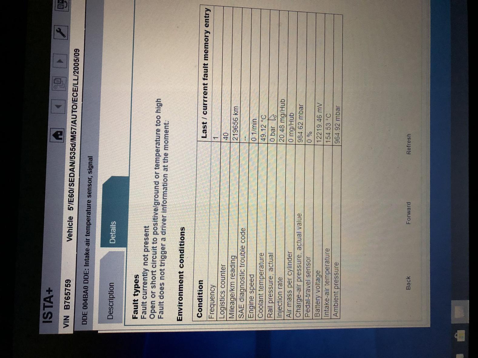

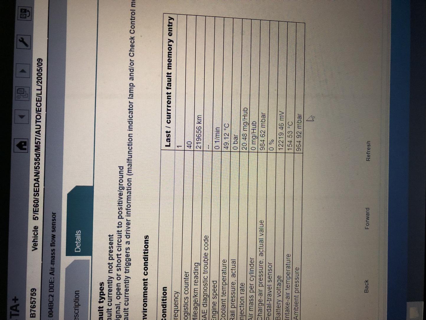

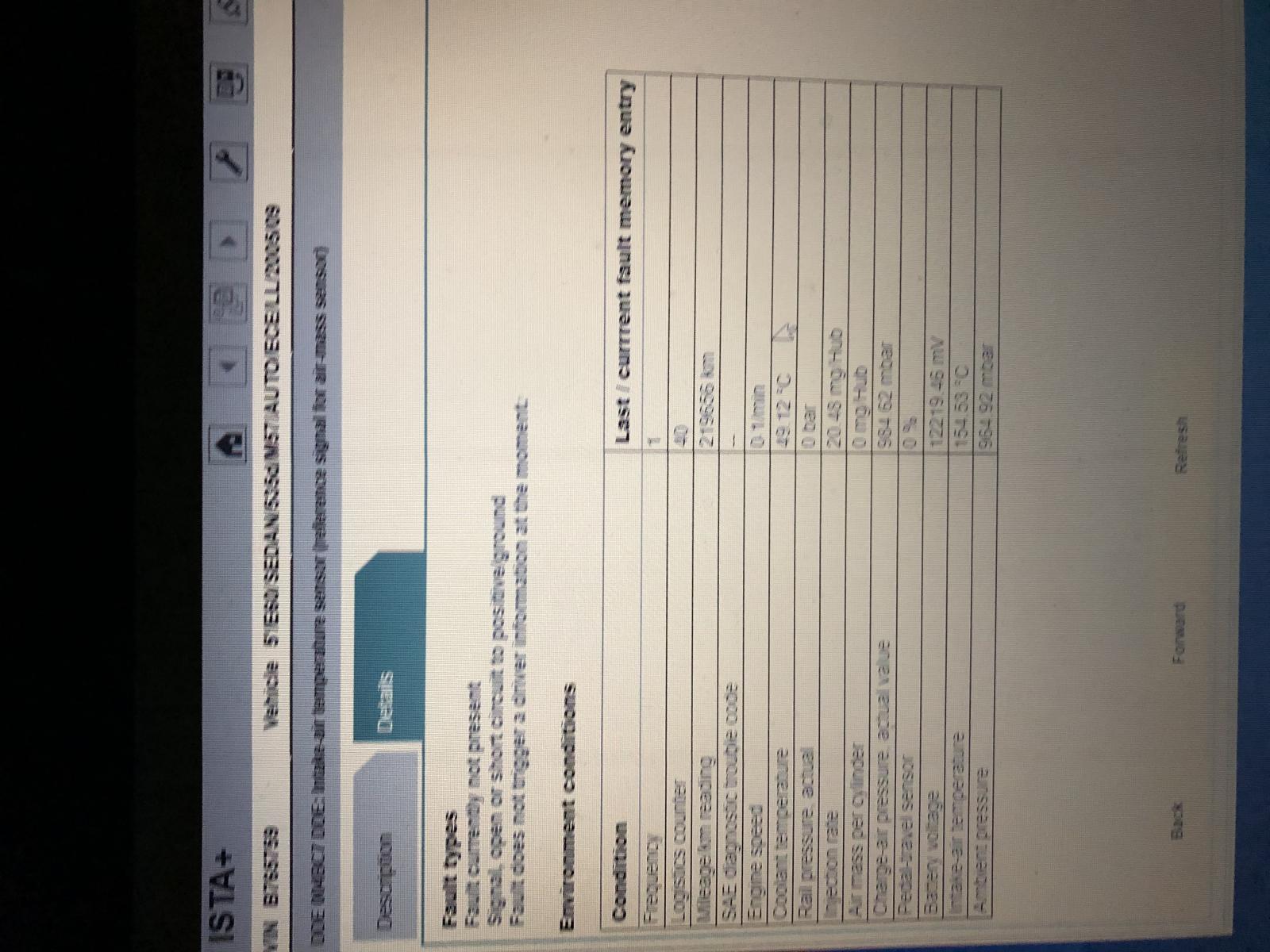

    535d vikakoodit MAF, MAP vai EGR?
    Elikkäs potilaana 535d joka ei nosta lämpöjä ajossa yli 50 asteen ja tänään luin koodit niin pukkas 4BA0, 4BC7, 4BC2. Onko mahollisesti MAP paskanen vai voiko jumittunut egr vetää tollasta koodia? Auto myös ravistaa kylmällä 5-10sek ja nyt huomasin, että ajossa vakkari päällä niin tuntu ikään kuin nykivän hieman. Onko ideoita, mikä voisi olla syynä? Termarit ny menee ainaki vaihtoon mutta mitä muuta?
