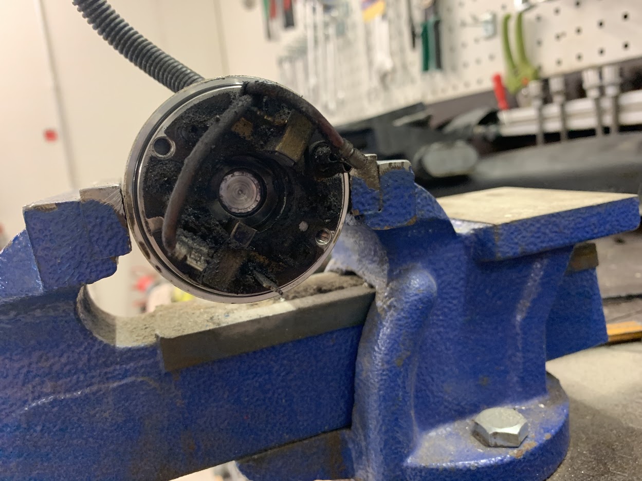

        Originally posted by jano85 View Post
        Nyt on roplattu sen verran että sain pyörimään ja auton käyntiin. Pohjamuovien ja lämpösuojien takaa kun moottori löyty niin vasaralla kylkeen kopauttamalla lähti vaivalloisesti pyörimään. Nyt tallissa nosturilla ja koko talvi aikaa räpeltää. Pitää koittaa purkaa tuo moottori ja katsoa riittääkö putsaus.
        No nyt moottori aukaistu ja toinen hiili jumissa rasvan ja pölyn seassa. Ja kulunutkin puolet enemmän kuin toinen. Eli näyttäis että saa elvytettyä putsaamalla, mutta taidan samalla uusia nuo hiilet. Jos vaan jostain löytyy..
