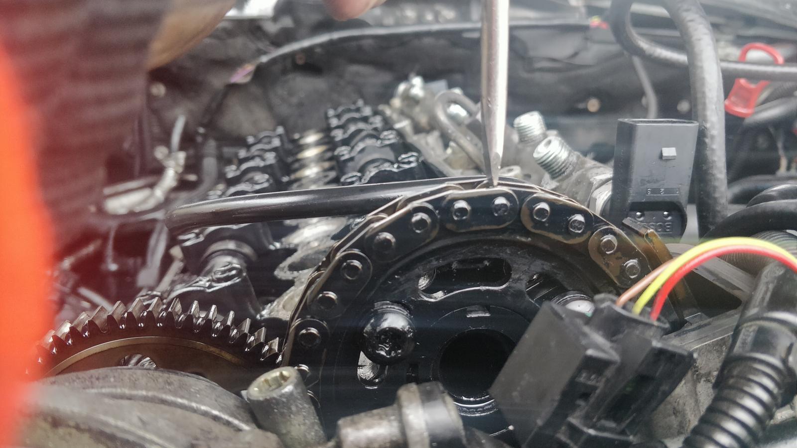

                      #25
                      Eikös tuo ole yhden hampaan pielessä. 🤔

                          #27
                          Tarkista ajoitus ajoitustyökaluilla.
                          Helpolla nää ei ala käymään miten sattuu kun esim. Ketjut venyy
                          Kysy jos tarvetta

                            #28
                            Nokkien merkit oli kohdillaan mutta tuon pyörän merkki heitti yhden hampaan.
