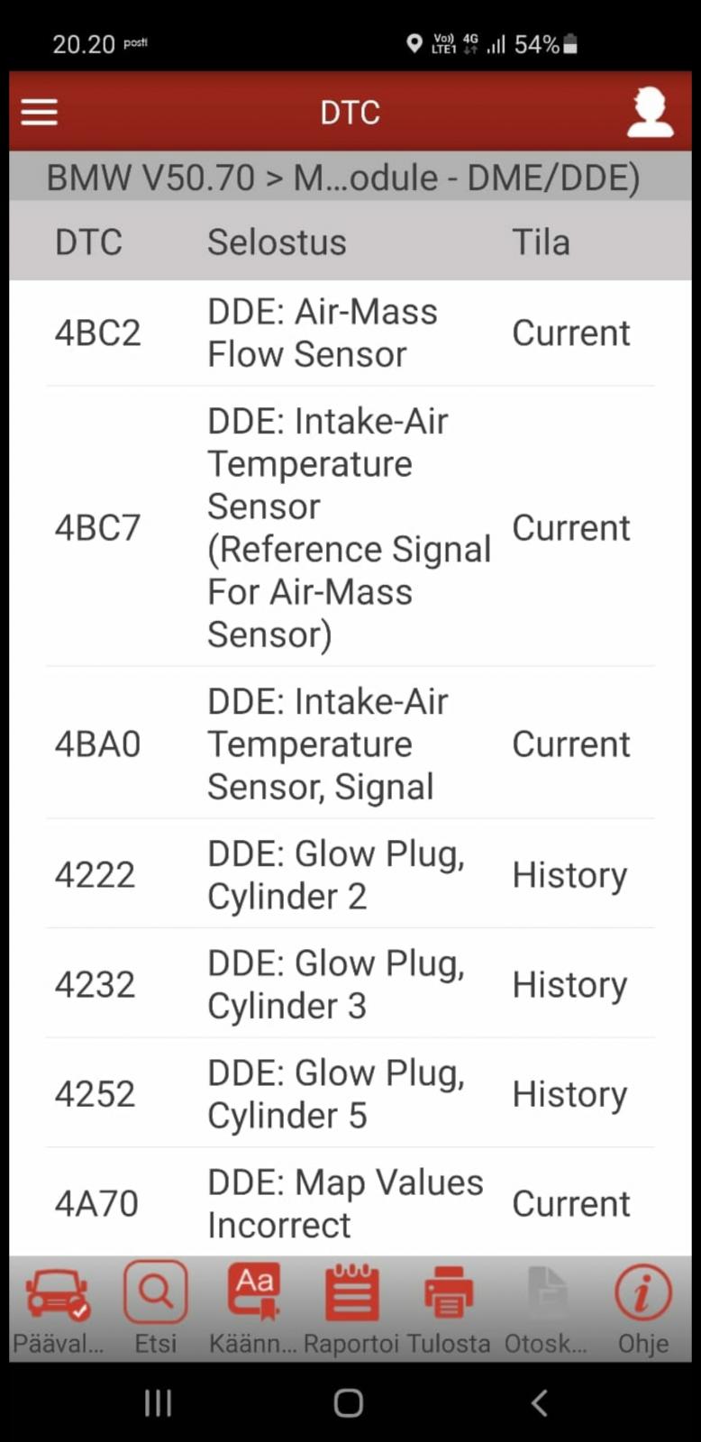

    Ohessa kuvat vikakoodeista. Vikakoodit luettu, kun MAF on jo kytketty irti.

                Onko suuttimet alkuperäisiä vastaavat vai erilaiset?
                Jos IMM toimi ennen ohjelmointia ja ongelma alkoi välittömästi sen jälkeen, ihan ensimmäisenä tulisi kokeilla palauttamista vakioksi - nähdään toimiiko taas vai oliko kyseessä vain yhteensattuma?
                Todennäköisintä että tuossa on käynyt isompi virhe ohjelmaa tehdessä. Viimeinen koodi ainakin kertoo, että siellä on looginen virhe kartastossa, ainakin ECU:n tarkistusrutiinien mukaan. Toinen juttu onko se aiheuttaja vai puoli-tarkoituksella siellä.
                    Suuttimista en ole varma, mutta auton edellinen omistaja oli autoasentaja ja hän ne vaihtoi. Suuttimet olivat siis vaihdettu 208tkm ja ohjelmointi tehty 218tkm kohdalla ja ennen ohjelmaa auto ei mennyt vikatilaan.
                    Ohjelmointi ukko sanoi, että se vikakoodi on normaali ja tuli vaan sentakia, koska auto on ohjelmoitu.
