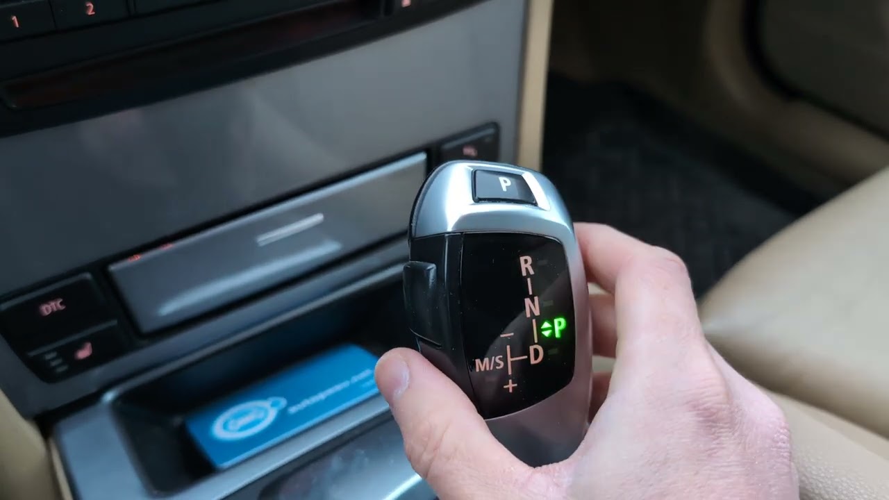

                          Jatketaan tätä keskustelua vaikka ei vielä tule Transmission Failure -ilmoitusta tai muutakaan herjaa ajotietokoneen näyttöön. Autona 2008 E61 525D ja 6HP19 tai 21(?). Mulla lienee jonkin vian alkuoireet nostamassa päätään, kun vaihdekeppiin ei tule vihreää valoa valitun moodin kohdalle ollenkaan nyt kun käynnistää auton. Oranssi taustavalo myös vilkkuu vaihdekepissä. Kun painelee nappeja ja heiluttelee, tulee yhtäkkiä valo ja kaikki toimii. Ajon aikana ei oireile. Onko jollain ollut samanlaista vikaa havaittavissa ja mikä oli syypää?
                          Vikakoodeja tulee kaksi:
                          CF2F ja CF30.
                          Vuoden päivät ollut kohta myös CF2A-koodi, josta en ole huomannut mitään erityistä oiretta ikinä.
                          Videon pätkä oireilusta:
                          • IiroU
                            • Oct 2021
                            • 630
                            CF2F ja CF30.
                            Eikös vanhemmista kepeistä tykänny johdot katketa tyvestä? Ettei olis tässä samaa ongelmaa…
