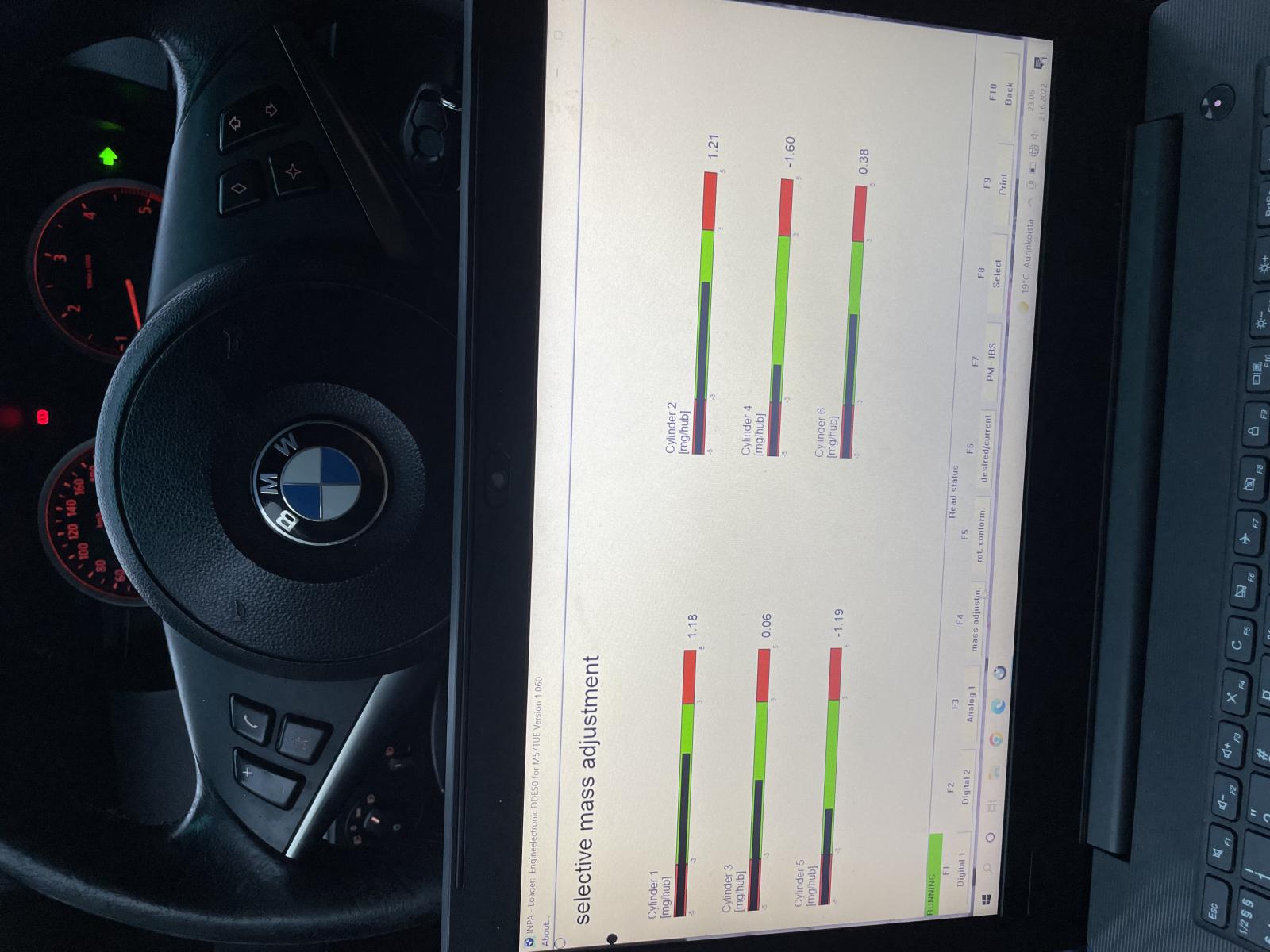

      2004 E61 Pre-LCI. Autolla rullattu jo 430tkm. Entisen omistajan mukaan meni ekan kerran vikatilaan ohjelmoinnin jälkeen. Paluuvuotoja en oo mitannu, mutta korjausarvoja jonku verran niissä on hieman heittoa. Railpaine on ainakin tyhjäkäynnillä 300 bar mutta pitäisi ottaa vielä livedataa ulos niin näkee että voisko siellä olla ongelma.

          Tuolla ajosuoritteella suuttimista johtuva syy on ihan mahdollinen, mikäli alkuperäiset ovat edelleen käytössä. Paluuvuotomittaus on noilla solenoidisuutttimilla varsin helppo tehdä, niin miksei silläkin katsoisi tilannetta. Railpaineet kannattaa katsoa vetojen aikana, mutta arvelen kuitenkin että sillä suunnalla on asiat kunnossa.
