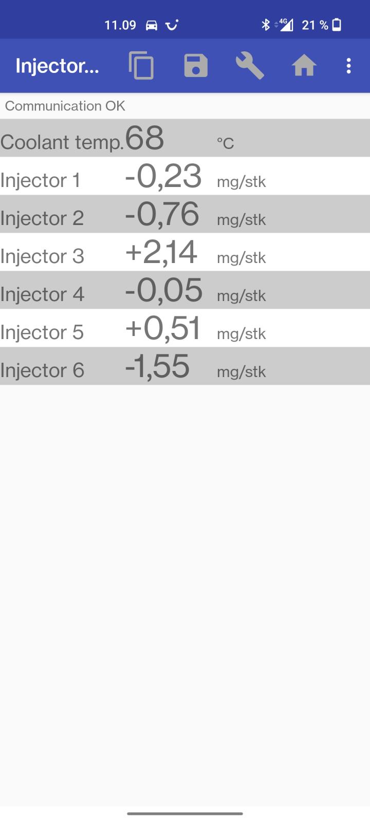

                          Tuossa vielä korjausarvot tuosta vehkeestä

                            Jotain näyttäisi olevan vialla, isot heitot korjausarvoissa. Onko nuo tyhjäkäynnin arvot?
                            Sytytysjärjestys on 1-5-3-6-2-4 ja moottorinohjaus yrittää pitää tyhjäkäyntiä tasaisena. Sytytysjärjestyksessä heitot: -0.23 0.51 2.14 -1.55 -0.76 -0.55
                            Tuosta voisi päätellä että joko vitosen tai kolmosen suutin on rikki. Vitoselle syötetään hieman enemmän, kolmoselle jo paljon enemmän, mutta se voi johtua siitä että vitonen ei potki kunnolla ja kolmonen paikkaa työtä mitä vitoselta jäi tekemättä. Tyhjäkäynti on siitä huono kohta mitata että vastusta ei ole kunnolla.
                            Vielä voisi kokeilla ajaa maantietä matalilla kierroksilla isolla vaihteella korjausarvoja seuraten, mielellään vielä ylämäkeen että joka iskulla soppaa pitää syöttää mahdollisimman paljon. Ainakin mulla erottui siten selvimmin mikä suutin on heikoin. Suutintestissä sanotaan että pitäisi tehdä tyhjäkäynnillä mutta ainakin mulla toimi ihan ok ajossa kunhan kierrokset on alle 1500rpm. Monta kertaa olen kokeillut. Jos jotain hajoaa niin ei ole mun vika.
                            Jos pitäisi veikata niin se on vitosen suutin joka on rikki. Se on viimeisenä polttoainelinjassa ja luultavasti kerää eniten paskaa. Voisi kuvitella että kutonen on mutta jostain syystä vitonen on laitettu viimeiseksi polttoainelinjaan.

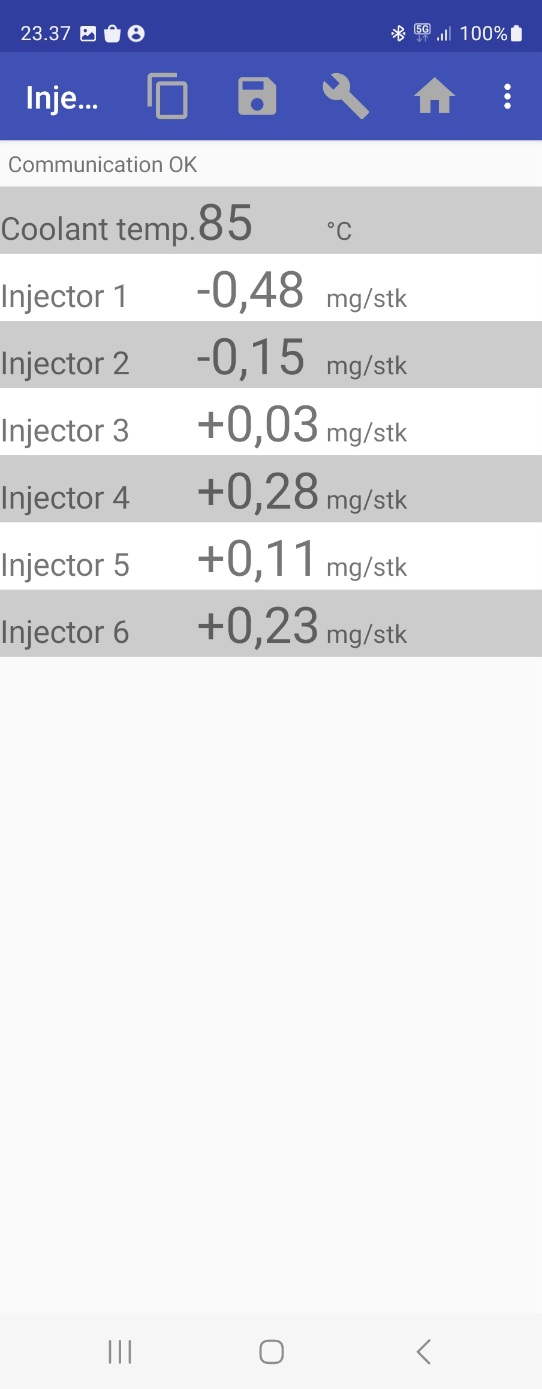

                              Vertailun vuoksi oman auton arvot tyhjäkäynnillä.
