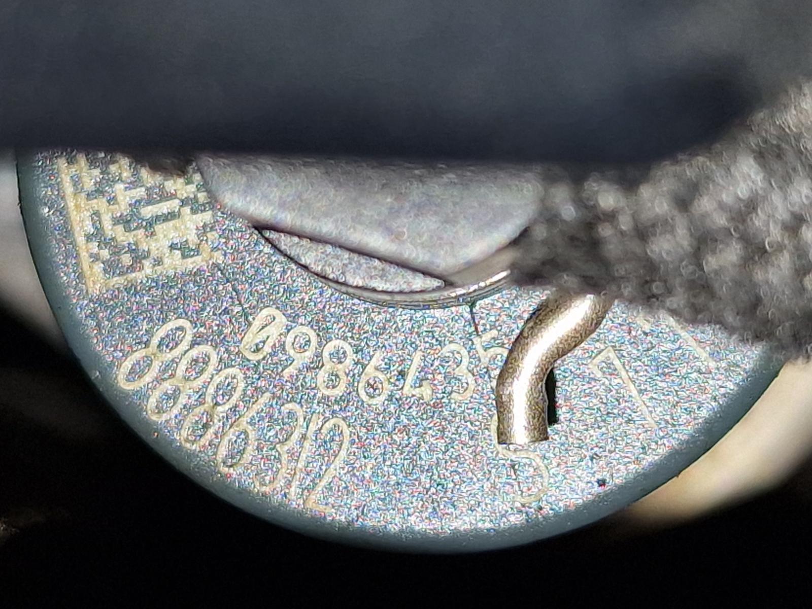

                      Uusi mysteeri
                      Nyt kun se uusi on koodattu, ajattelin että sen toiseksi uudemmankin voisi koodata, sillä siis ajettu se 150tkm, niin suuttimen päässä oleva koodi ei kelpaa inpaan, pitäisi olla numeroita ja kirjaimia, tässä yksilössä on vain numeroita.
                      Onko tullut tilannetta kellekään vastaan?
                      Vanhat ja uusin on esim B1KUE5B tyyppisiä, ja tämä yksi on 8886312, joka ei siis kelpaa.

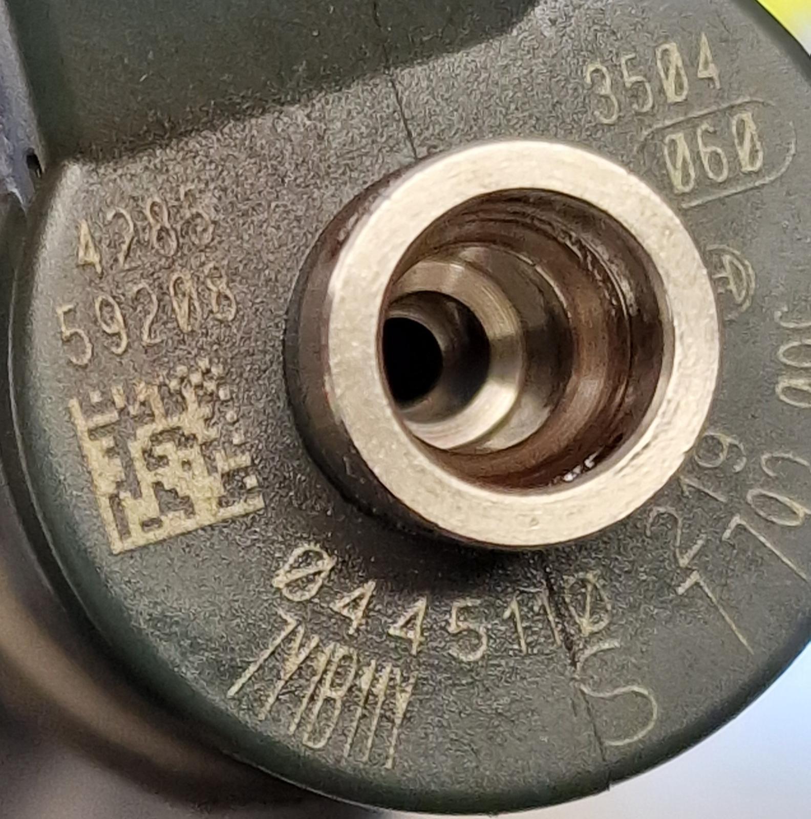

                            Onko kyseessä tehdasuusi suutin vai kunnostettuna jostain hankittu? Vai voisiko 8 sijaan olla esim. B? Onko kuvaa näyttää ja vertailun vuoksi myös sellaisesta jossa "alkuperäinen" koodi?
                            Suuttimessa on yksilöllinen 7-merkkiä sisältävä koodi, joka sisältää aina sekä kirjaimia että numeroita. Mikäli koodissa ainoastaan numeroita, on todennäköistä ettei koodi ole alkuperäinen.
                              Uutena ne on ostettu, ei korjattuna. Ja saksasta muistaakseni, ei niissä ikinä oo naarmuakaan ollu taikka mitään, mikä osoittaisi ettei olisi uusi, bosch laatikossa jne, kerran ostin korjatut, mutta en kyllä muista olisiko niistä erottanut korjatun ja uuden.
                              Koitin liittää kuvat, en tiedä onnistuiko, se hämärä suutin jo kiinni koneessa ja hankala kuvata, mutta kai siittä selvän saa.Click image for larger version
