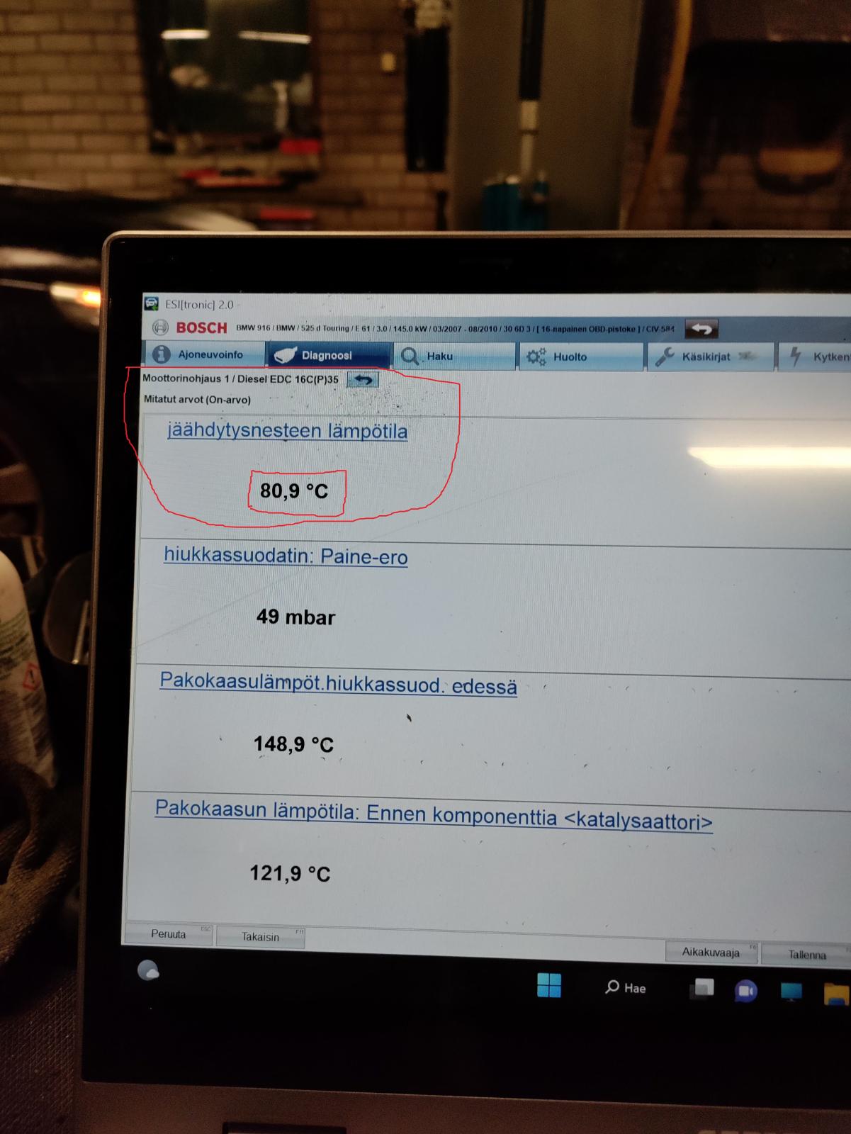

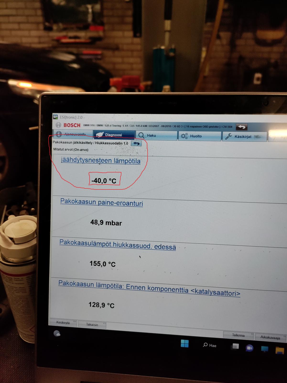

              No niin, nyt on vähän enemmän dataa.
              Kävin eilen korjaamon kautta, ja katsottiin tarkemmin muutamia asioita.
              Tarkoitus oli tsekata jäähdytysnesteen lämpötila lämpimällä koneella (n. 40 km ajon jälkeen), ajatuksena sulkea pois mahdollinen termostaattivika.
              Lämmöt katsottiin ensin ihan normaalisti moottorinohjauksen puolelta, ja siellä näyttäisi olevan asiat kunnossa. Lämpötila oli n. 80C.
              Ihmetystä herätti se, että kun sama asia katsottiin Pakokaasun jälkikäsittely-valikon alta, niin siellä näkyi arvona -40C. Tämähän voisi olla syy, miksi ei ala edes tekemään polttoa.
              Onko polton ohjaukselle oma anturi jäähdytysnesteen lämmölle, vai onko joku boksien välinen kommunikointi poikki?

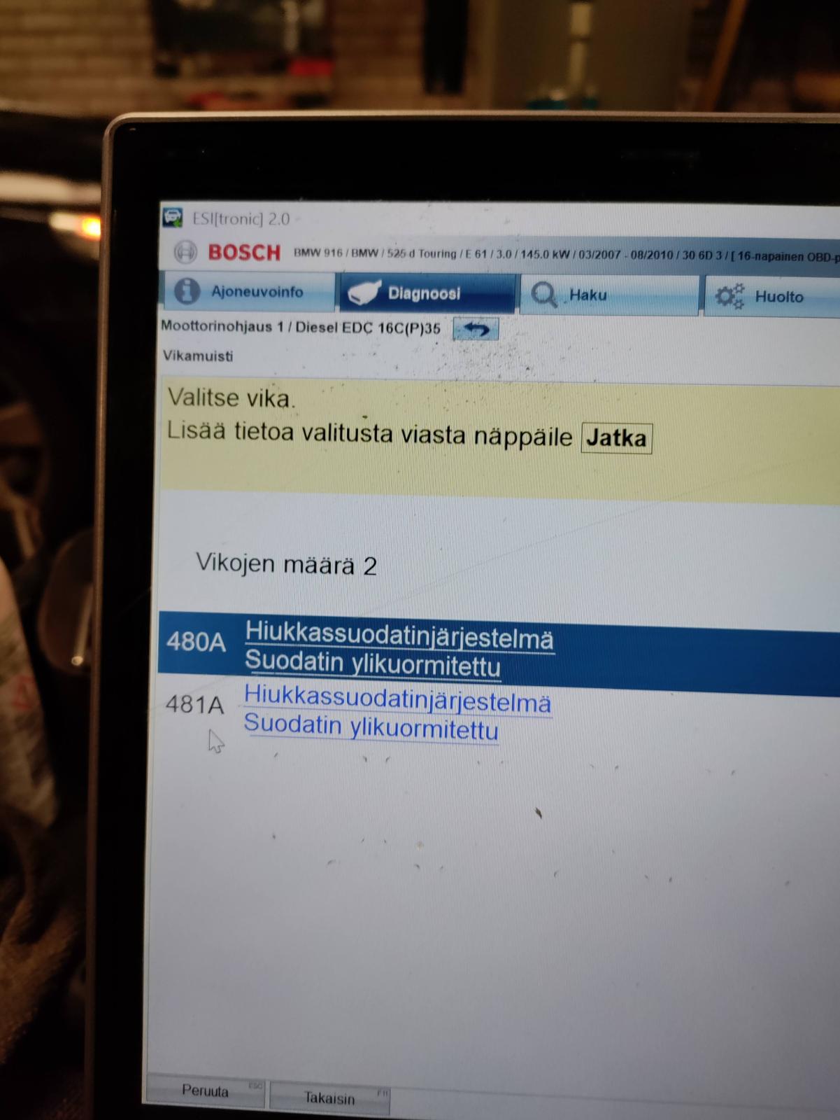

              DPF:n vikakoodit 480A ja 4381A. Hehkurele vaihdettu, ei vaikutusta. Pakkopolttoa tarkoitus kokeilla vielä tänään.
              Liitteinä muutama kuva läppärin näytöltä.

                Eiköhän tuo -40c ole joku random kanavan arvo, mitä boschin testeri näyttää väärällä nimellä. Ei ole erillistä anturia eikä erillistä ohjainlaitetta poltolle, vaan moottorinohjain tekee koko homman.

                  Pakokaasujen lämpötilan mittaus ei ole nyt oikein, vaihda johtojen paikkaa, liittimistä.
                  Nykyisellään pakokaasut näyttää lämpenevän pakoputkessa edetessään.

                    Ja siellä on nyt päällä ne koodit 480A&481A, joiden päälläolo itsessään estää polton. Eli pitää saada se poltto tehdyksi ja se ei onnistu ilman tuota jatkuvaa vikakoodien resetointia niin kauan, että poltto on edennyt tarpeeksi pitkälle (eikä nuo koodit enää tule sieltä).

                      No niin, nyt on hommaa edistetty niin pitkälle, että vaihdettiin hehkurele ja termostaatit.
                      Ja kas kummaa, koko ongelma ratkesi.
                      Ilmeisesti ei ehtinyt n. 1000 km ajolla mennä niin tukkoon, että olisi pitänyt avata ja pestä.
                      Kiitos kaikille rakentavista kommenteista, ja hyvää alkanutta vuotta!
