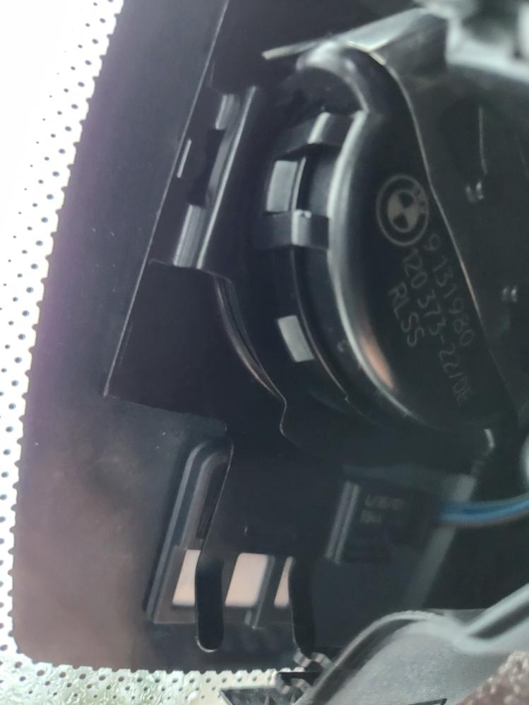

      Siellä olikin vähän erilainen systeemi mitä luulin. Tuollainen klipsi painaa sensoria ikkunaan.
      Vanhassa sensorissa oli vielä muovit päällä lasin puolella. On se joskus toiminut. Otin puolet muoveista pois, varsinkin siitä kullanvärisen metallin päältä joka on kai joku haistelija ja laitoin takaisin. Tuntuisi toimivan nyt. Vanha sensori oli paremman näköinen kuin tarvike että kokeillaan nyt sillä vielä ensin. Ei se nyt ainakaan heti antanut enää vikakoodia.
      Joka puolella netissä on liimattava, tuossa metalliklipsi. Onkohan tuo klipsisysteemi tarvike joka on laitettu lasin vaihdossa vai alkuperäinen...

        Alkuperäisessä on liimapinta ilman ylimääräisiä pidikkeitä muovisen asennusohjurin poistamisen jälkeen. Liimapinta on tarpeen tunnistimen toiminnan kannalta, koska sen tulee olla tiiviisti tuulilasissa kiinni eikä tunnistimen ja lasin väliin saa päästä kosteutta.

                              Jos katsot sitä kuvaa ensimmäisellä sivulla niin ehkä valkenee miksi en liimaa. Se on tuning sensori nyt
                              Ja jos se toimii kuten oletan niin se toimii ihan hyvin noinkin.
                              Käytännössä ohjeessa käsketään putsaamaan lasin pinta ja olemaan koskematta siihen rasvaisilla sormilla että liima pysyy. Mulla oli se pidike mikä kuvassa näkyy.
