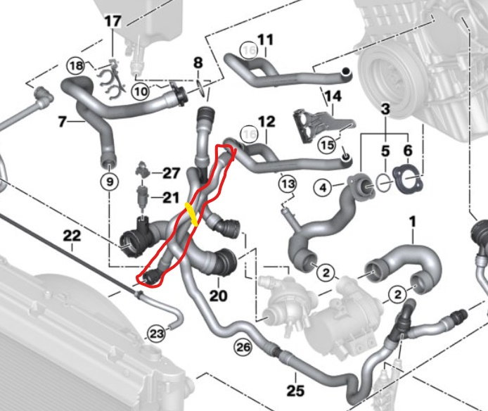

              • yxespu
                Banned
                • Jan 2022
                • 18
                Ehkäpä
                Jos termarien vaihto ei tuo ratkaisua ja olet hiljattain vaaihtanut jäähdyttimen, niin kannattaa kokeilla tulpata (lutata) oikealta alhaalta syyläristä tuleva letku (ennen t-haaraa). Ongelma esiintyy yleensä uuden tarvikesyylärin vaihdon jälkeen. Syyläreissä on jotain eroja. Enkkupalstoilla oli tarkempaakin selvitystä. Tulppauksen voi jättää pysyväksi ratkaisuksi.
