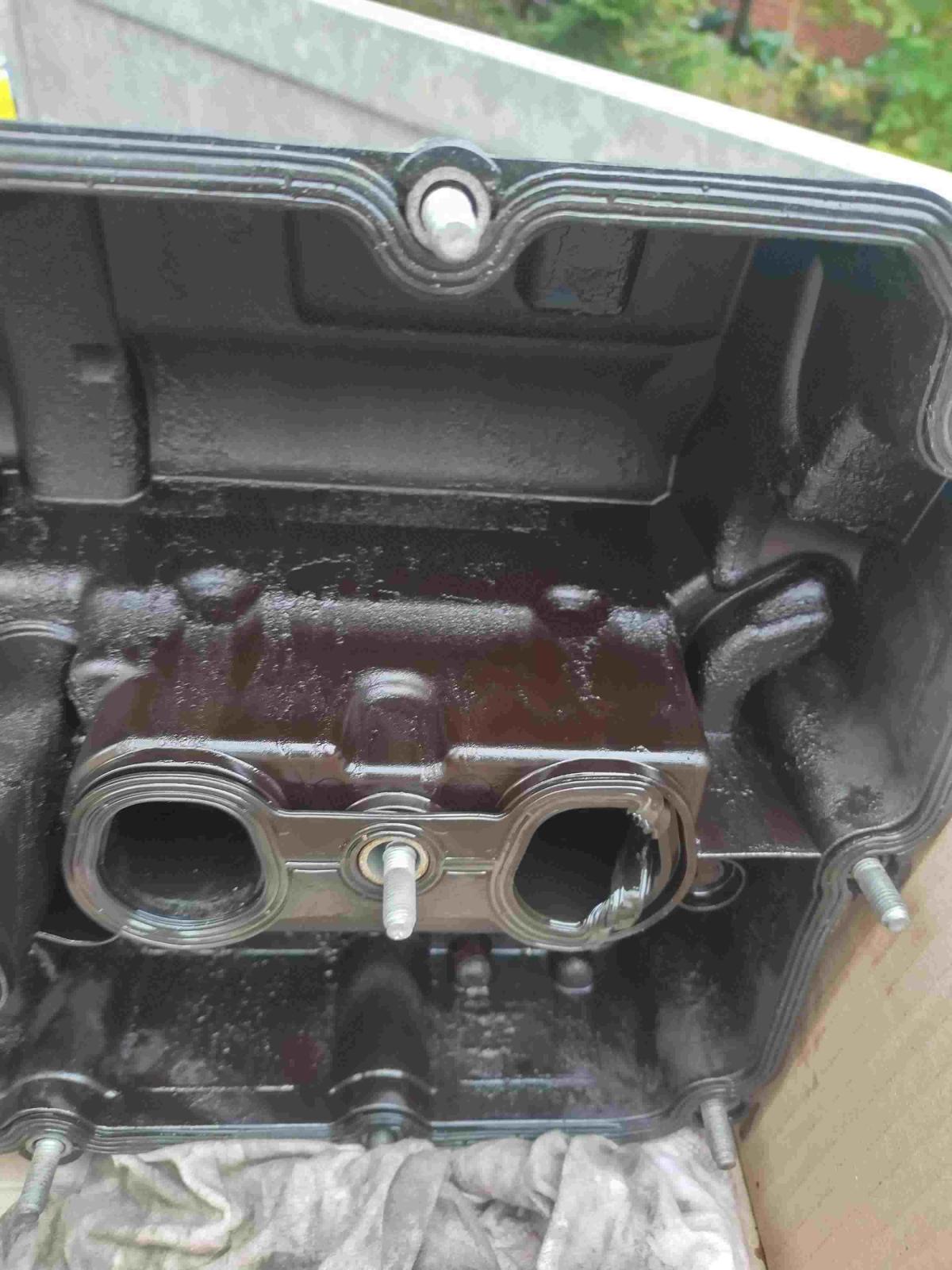

          Meni venttilikopantiiviste vaihtoon viime syksynä. Oli aikaisempi merkkiin erikoistunut korjaamo asentanut tiivisteen vähän vituiks ja puolat ui öljyssä ja koppa oli löysällä.
          Tämän jälkeen ei ole tullut koodeja BSD väylästä. Oliko syynä tuo että öljyä oli vuotanut jokapaikkaan tai sitten nuo maadoitusjohdot siin kopan päällä aiheitti häiriötä, kun oli aivan löysällä.

            Hienoa että tämä tuli kuntoon ja kiitokset koko foorumin puolesta kärsivällisestä yksinpuhelusta. Nämä ongelmasta ratkaisuun päättyvät tarinat ovat arvokkaita vastaavanlaisessa tilanteessa oleville. Kyllä näitä luetaan, vaikkei kaikkiin keskusteluihin kanssaharrastajien näkemyksiä kertyisikään. Taustasyyksi veikkaan jälkimmäistä, kun sähköjärjestelmän epäloogisesta häiriöstä on kyse. Asennusvirhe tuossa venttiilikopan tiivisteen vaihdossa on valitettavasti tapahtunut ja survomalla kierretty pultit kiinni.
