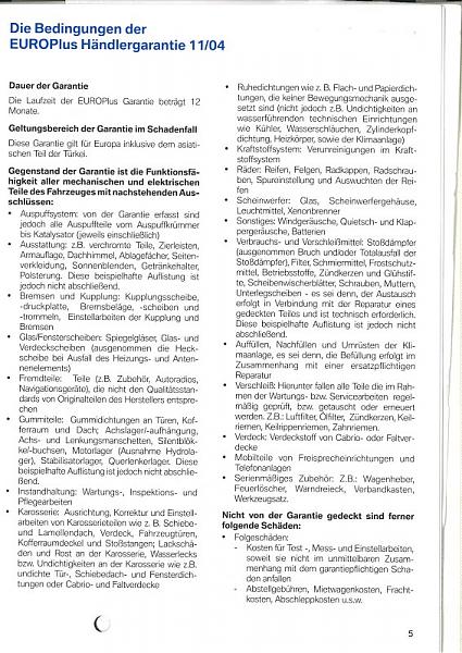

                Se takuu korvaa vain näitä:
                • teropa
                  • 3855
                  #68
                  Jep.
                  Tuo on Meneksin lapuista. Mutta tietääkö joku onko Meneks nykyään Europlussan tarjoaja?
                    Outo juttu edelleenkin, täältä kun lukee niin voisi luulla, että kaikki korvataan: http://www.bmw.de/de/de/usedvehicles...roduction.html
                    EUROPlus ist eine Komplettgarantie auf alle mechanischen und elektronischen Teile Ihres Fahrzeuges ohne Kilometerbegrenzung - für ein Jahr

                      Tässä on omasta RealGarantin EUROPlus-takuusta tuo samainen sivu:
