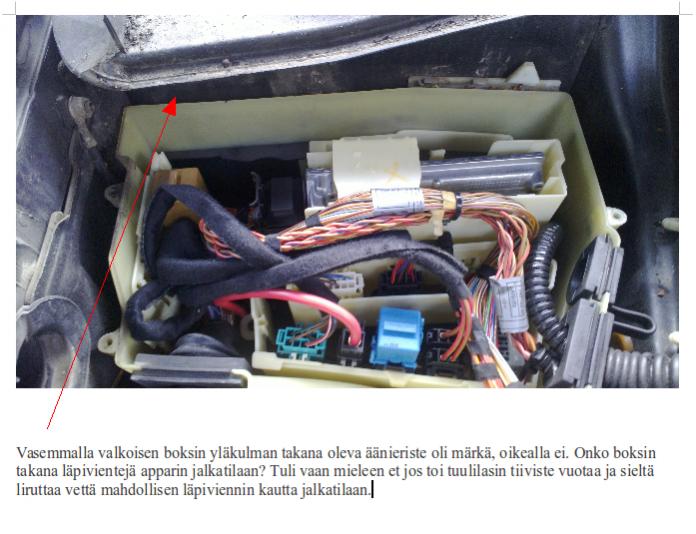

                Raitisilmasuodattimet koteloineen otettu irti ja kansi aukaistu valkosesta boksista apparin puolella. Boksi oli kuiva eikä nyt tuu muuta enää mieleen ku et voiskohan tuulilasin tiiviste falskata.
                Raitisilmasuodattimien kotelot ja kaikki vesikourut putsattu, jos vielä tulee vettä niin täytyy viedä kaara korjaamolle.

                    • MajorDrake
                      • 7595
                      • Jyväshyvä
                      #25
                      On läpivientejä. Itse olen vetänyt lokilämmittimen sisähaaran tuon boxin kautta...
