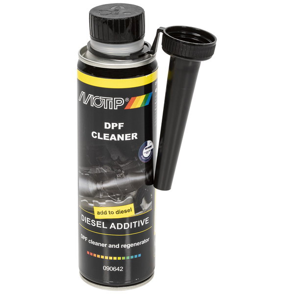

                              Tukkoiselta vaikuttaa. Mulla on hyviä kokemuksia tästä Motip DPF cleaner
                              https://www.ikh.fi/fi/dpf-hiukkassuo...300ml-tip90642
                              12€ purkki. Ruuttaa paineanturin reiästä sisään.
                              Poltto keskeytyy jos dpf pönttö liian tukossa. Bimmer toolilla voit laittaa rastin ruutuun että nollaa koodeja samalla kun dpf poltto käynnissä.
                              Paineanturi kannattaa ehkä vaihtaa varmuuden vuoksi.
