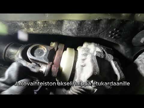

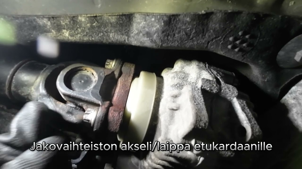

    - jakovaihteistossa missä on akseli laippa etukardaanille, niin laipassa on säteittäisvälystä jonkin verran. Voiko tämä aiheuttaa äänen?

        Ääni jakovaihteistolle. Omassa (530xd) oli vastaavissa olosuhteissa lähinnä vinkunaa, mutta tuo sinun kuulostaa paljon lähempänä loppua olevalta. Kunnostettu jakovaihteisto poisti äänet. Kun kardaanit joutuu ottamaan lattialle kuitenkin, niin samalla kannattaa katsoa niiden kunto.
