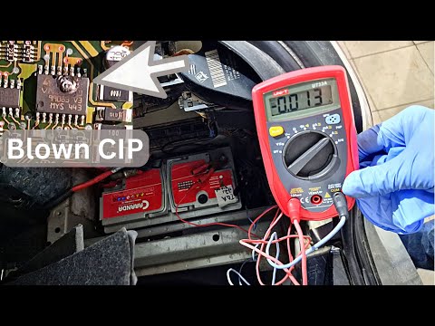

    Ja tosiaan, miten mitata tuo hävikki virta? onnistuuko ihan yleis-sähkömittarilla?
    Eikös mahda onnistua jos saat yleismittarin sarjakytkennällä miinuspiuhan ja akun miinusnavan väliin. Auto nukkumaan ja lukema näkyy mittarin näytöllä kun nukahtaa. Ovista pitää painaa lukot kiinni, jotta menee nukkumaan. Mä mittailin pihtivirtamittarilla ja luulen että sain ihan järkevää tulosta aikaan.

        Tämä vaikuttaa hyvältä tavalta etsiä vuotovirtoja. Käytännössä laitetaan jännitemittari DC millivolttialueelle ja mitataan jännitettä sulakkeiden navoista. Vaikka kyseessä on "sama johto" jos virtaa kulkee sulakkeen läpi niin siitä muodostuu jännite-ero ja se pitäisi näkyä mittarilla. Tuo ovien lukkosalpojen sulkeminen on myös hyvä keksintö, toimii luultavasti Bemariinkin.

            Tuli lainattua töistä pihtimittaria, niin paljonko noista pluskaapeleista saisi mennä läpi A? ennen nukkumaan menoa ja nukkumisen jälkeen?
            Takaluukun sulakerasiaan menevästä ennen nukkumista näytti pihtimittarilla n.(-11.89A)
            Läpivientiin menevä näytti n.0.40A

                40 - 60mA eli 0,04 - 0,06A sanotaan videolla että olisi Bemarille normaali virrankulutus kun levossa, siis koko autolle. Sitä luokkaa se on ollut muillekin autoille.

                  Syyllinen on webasto. Tai ainakin jokin siinä järjeestelmässä.
                  Hanskalokeron sulaketaulusta nro.20 / 20A sulake.(Auxiliary Heater)​
                  lukema sulakkeen päästä 23mV
                  pihtimittarilla akulta 8A
                  Sulake irti ja tippui olemattomiin lukemat !!

                    23 mV eli 0.023 V eli ei juuri mitään, onko tuo mitattu sulake paikallaan vai irti ?

                      Tuolla tekniikalla mitä edellä puhutaan ja parissa videossa esitellään kun etsii virtavuotoa niin lukemat on millivoltteja ja mittaus tehdään sulake paikallaan.

                        Ja kunnossa olevalla systeemillä jännite on samalla mittaustavalla 0,00 V ?

                          Hyvin lähellä nollaa. Jännitteet on niin pieniä mitä mitataan että mittarikin heittää jo sen verran että tuskin tasan lukemaa 0,0000V näyttää. Jos yhden sulakkeelta mitattu jännite näyttää 0,0230V niin kyllä sen erottaa muista.

                            Tuo on niin iso virta ja tekee jo 100W tehoa (8A * 12V = 96W) että tuntee jo varmaan kädelläkin mikä siellä lämpenee. Kannattaa pitää sulake irti vaikka Webasto toimisikin ettei pala koko auto jos ei heti vikaa etsi.

                              Pistetäämpä päivitystä tänne asian tiimoilta, sillä ei ihan vielä olla "kuivilla" vesillä. Mitä edellisiin viesteihin, niin tosiaan sulake paikoillaan mitattuna sai paikallistettua vian. ja virtapihdeitä valtava etu, niin näkee selkeästi koska tipahtaa kulutus.
