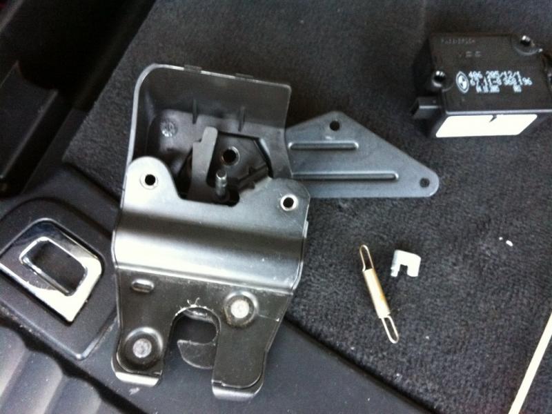

          Tänään tuli samanmoiset oireet, oli lukitussysteemissä oleva jousi irronnut ja mennyt lukkokielen väliin. Joutuu varmaan ostaan kokonaan uuden lukon tuohon kun oli jousen toinen kiinnityspiste murtunut.
          http://www.realoem.com/bmw/showparts...18&hg=41&fg=60
          Osa numero 1 tais mennä ostoslistalle...
            Sopiva osa löytyi rinta-joupin hyllystä ja maksoikin vain 65e
