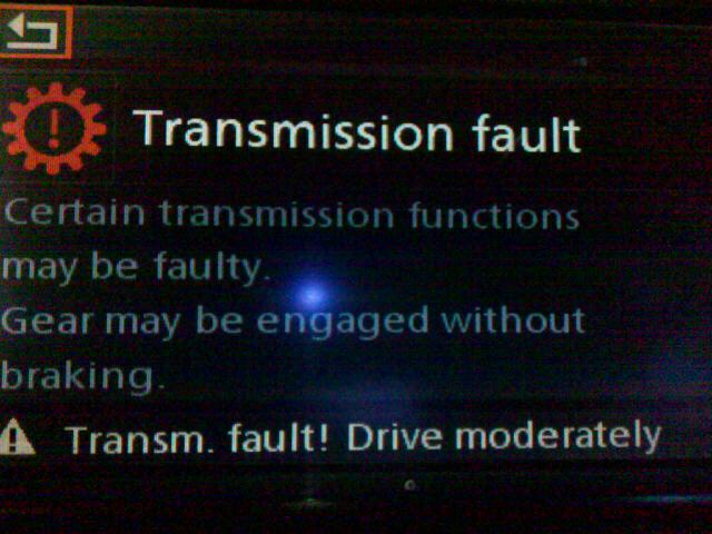

    Terve,
    Tuli tuossa 5.1.2009 ihana ilmoitus iDriveen.
    Trasmission Fault:
    Certain transmission functions may be faulty.
    Gear may be engaged without braking.
    Onko täällä kukaan muu saanut vastaavaa ja onko siitä seurannut mitään hyvää? Voisikohan se vain mennä ohi?
    Itsellä tuo ilmoitus tuli juuri kun kaveri oli hakemassa minua kentältä, niin sai loman päätteeksi kivat säikähdykset. Tuolloin oli nuo ainoat pakkaset mitä tässä on ollut, eli n. -15-20 astetta, jos sillä nyt on ollut vaikutusta.
    Eli tuo herja oli tunnin verran päällä ja kun itse sain auton hyppysiin se korjaantui auton bootilla, mutta ei ollut auttanut bootti vielä 30min kohdalla.
    Sen jälkeen on toiminut ihan moitteetta, mitä nyt kuulemma töksähtää kun valoja lähestyy.
    Kyselin laakkoselta puhelimitse, niin ainoa keino heillä taitaa olla vaihteiston vaihto jos siihen vielä jotain tulee.
    Onko kellään tullut vastaavaa ilmoitusta?
    Voiko tehdä muuta kuin vaihtaa öljyt, jos sitäkään vai hajoaako sen jälkeen lopullisesti?
    Laukeaako tuo kohta, onko seuraavaksi muuta vaihtoehtoa kuin vaihtaa koko vaihteisto?

    en muista ihan tarkasti millainen vaihteistoherja omassa E60 530dA:ssa tuli joku aika sitten...
    Todennäköisesti johtui alhaisesta jännitteestä, koska auto oli muutaman päivän tallissa ja kuuntelin cd:tä useita tunteja autoa huoltaessani, niin tuli keltainen akun kuva check näyttöön. Auto kumminkin lähti hyvin käyntiin ja vaihteistoherja tuli samantien, ennenkuin ehdin edes keppiin koskea. virheilmoitus poistui samantien, eikä ole uusinut.

      Myös omien kokemuksien mukaan E60 530dA malleista tuo voi johtua pelkästään alhaisesta akkujännitteestä. Eli vaihteistossa ei välttämättä ole mitään vikaa, mutta jostain syystä (esim. pakkasen myötävaikutuksella) akkujännite on päässyt hetkellisesti liian alhaiseksi. Joka taas aiheuttaa E60 malleissa useita erilaisia vikailmoituksia ja ongelmia. Jotka tosin ratkeavat usein itsestään, kun akkuun saadaan lisää virtaa. Joskus akku voi olla tiensä päässä ja joudutaan vaihtamaan uusi. Samoin jotkut viat saattavat vaatia vikakoodien nollauksen.

        No tuo kuulostaa lohdulliselta, sillä itsellä on myös akun purkautumisherjaa ollut ihan runsaasti, mutta aina on startannut vielä ihan nätisti.
        Ja tuossa vaiheessa oli vielä runsaasti pakkasta ja auto seisoi enemmän kuin normaalisti.
        Eli sanoo akun varaustaso on laskenut parkissa ollessaan. Tuotakaan en ole ehtinyt vielä selvittää, mutta voi olla jälkiasenteinen kura bluetooth tai ajonesto/häly hässäkkä joka imee virtaa tms.
        Toinen mitä olen miettinyt onko yhteyttä on, että radio kuuluu huonosti ja alkaa rätistä heti jos takalasinlämmittimen laittaa päälle.
        Tuotakin pitäisi selvittää eteenpäin, ilmeisesti voisi olla antennivahvistin tai takalasin langoista joku poikki.

          Itse mittailin tuon akku ja vaihteistohälyn jälkeen akun jännitteen lepotilassa (12,2V) ja auton käynnissä ollessa, kuormitettuna (takalasinlämmitys, istuinlämmitykset, ajovalot päällä) tyhjäkäynnillä (14,4V) lähinnä varmistuakseni siitä ettei ns. älykäsvirtakaapeli (olikohan IPS?) ole viallinen.
          Mittasin jännitteet sekä akun navoilta että konehuoneen navoista. Molemmat näytti samaa.
          Mun kärryn akussa on sellainen lasisilmä, jossa on värikoodi. Näytti mustaa eli akku oli osittain ladatussa tilassa. Latasin sit sähkölaturilla reilun puolivuorokautta niin muuttui vihreäksi.
          Mulla tuo sähkön vähyys johtuu lyhyvistä ajomatkoista <10km. Ei varmaan ehdi tuottaa sähköä, niin paljon kuin ottaa. (hehkut, startti, säihköinen lisälämmitin, takalasinlämmitin, istuinlämmitin, jne)

            E60 malleissa on "älykäs" laturi, jonka äly ei valitettavasti aina riitä joka tilanteeseen. Lyhyitä matkoja ajettaessa ja varsinkin talviaikaan ei välttämättä lataa akkua tarpeeksi suurella teholla. Noissa uudemmissa malleissa siis laturi ei lataa akkua koko ajan "täysillä" kuten vanhan liiton autoissa.

              E60, E90 jne. uudempiin "kantti kertaa kantti"- malleihin alkaa meilkein olla järkevintä asentaa kiinteä akkulaturi edellä mainituista syistä johtuen.
              Esim. jos käyttösyklit on luokkaa aamulla webastoa 20-45 min., käynnistys, ajoa 2-10 km ja iltapäivällä sama käänteisessä järjestyksessä
              niin ei tarvitse ihmetellä jos kojetaulu on kuin joulukuusi kun lyö kikottimen tulille.
              itsellä ainakaan ei ole kovin kummoinen luotto merkkiliikkeen toimintaan jos diagnoosi ensimmäisen varoitusvalon syttyessä on että:
              "lykkää autosi paaliin, ei kannata korjata kun joutuu vaihtaan 95 % osista " .
              tai "tuo/hinauta autosi tänne niin sammutetaan siitä varoitusvalot à 80-120 €/valo ja sitten aletaan hakemaan varsinaista vikaa 95 €/h".
              alkaa siinä laturin + sisä johtosarjan osto ja asennuskin kannattamaan.

                Juuri näin. Se on jopa niin "älykäs", että ei lataa akkua täysillä, jos on kylmä, koska silloinhan akku ei ota täysillä latausta täyteen (milloinkas sitä sitten pitäisi ladata, kesälläkö vain?).
                Jos ajelee lyhyitä matkoja, suosittelen ehdottomasti Defan tms laturia, joka lataa aina, kun on muutenkin töpselissä. Muuten ei auto pitkään toimi.
                PS minulle on tullut vuosien aikana muutama noita laatikkoherjoja. Aina on ollut syynä liian pieni lataus akussa. Kerran, tuli koko näyttö täyteen eri herjoja (ABS, DTC, DD, AL, jne...). Jotka kaikki poistuivat uudelleen käynnistyksen jälkeen.

                  E60 on varsinainen Discohile valojen puolesta kun laskee jänö tarpeeksi alas.. Ai mistäkö tiedän?
                  ...muutamana aamuna ollut vähän vähissä...
                  T: taksilla töihin...
                  Hankin 10A defan laturin, en ole vielä asentanut kun on olevinaan ollu kiirettä, mutta tossa pellin alla välillä pikaliittimillä käyttänyt välttääkseni takseja jatkossa. Hyvin lataa, muttei kyllä palvele vielä täysin tarkoitustaan ennekuin asennan kiinteästi.

                    Latausjärjestelmän "älykkyydellä" mikä nyt sinällänsä on nykyisellään vielä varsin yksinkertaista laatua, on pyritty polttoaineen säästöön ja akun käyttöiän pidentämiseen. Valitettavasti ilmeisesti pohjoisten käyttöolosuhteiden vaikutusta suunnittelussa ei ole riittävästi huomioitu. Nopeasti varautuvan kunnollisen AGM tai hyytelö tyyppisen akun käyttö & ohjelmointi olisi varsinkin webastollisessa autossa suotavaa.

                      Tulipahan huomattua että jos näihin uuden sukupolven autoihin laittaa tehokkaamman akun niin se pitää "kertoa" autolle... Josta tuli mieleen että jos autolle kertoisi että akku onkin 100A vaikka olisikin 90A akku asennettu niin se lataisi sitä hieman pirteämmin. Ihan vaan vinkkinä jos joku meinaa isomman akun vaihtaa!

                        Akun tiedot löytyy VO:sta. Siinä on yhtenä osana akun kapasiteetti ja tyyppi (regular/AGM).

                              Kun innostuin vähän leikkimään ja luisuttaessa syttyi samainen transmission fault systeemi idriveen. Lähti kuitenkin poies kun auton käynnisti uusiksi ja eikä ole sen koommin tullut uusiksi ja vaihteistokin pelaa ihan normaalisti
