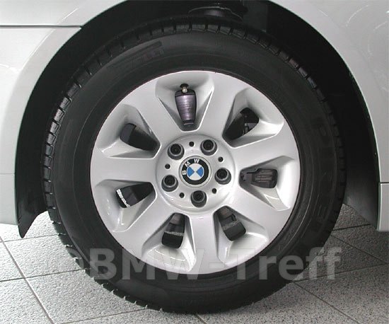

      RealOEM tuntee mekkikohtaiset vanteet kyseiseen ajokkiin ainakin tuollaiset:
      http://www.realoem.com/bmw/showparts...67&hg=36&fg=15
      Joten taitaa marmoritiskin pojat vedättää tai olla itsekkin pihalla.
