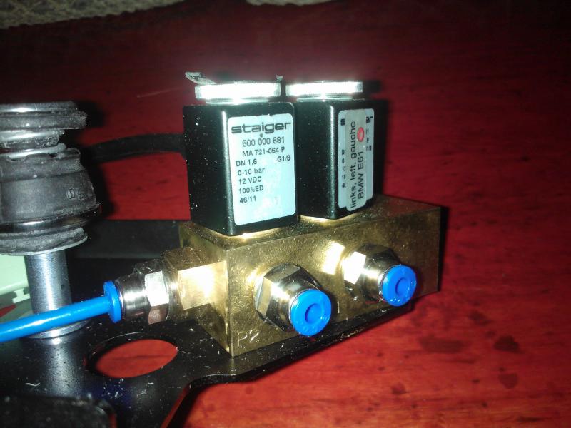

    Merkkitiskiltä ei venttiileitä saa erikseen, eikä niitä ole tuossa osaluettelossa numeroitu. Toisaalta saa. KLIK
    Suurkiitokset Clavulle linkistä, eli oikea osa näkyisi olevan tuo "doppelventil".

        Perä on sattunut pysymään jostain syystä ylhäällä koko tämän päivän (jee, koko päivän!), kävin myös juuri Thupulla luettamassa koodit.
        Kaksi koodia löytyi: Liian pitkä nostoaika, ja liian pitkä nostoaika oikea puoli.:think
        Ko.koodeilla ehdotteli (olikohan DIS) vikaa juurikin johonkin venttiileihin, eli aloitan niistä. Pitää koittaa putsailla liittimet ensin jos sattuisi että onkin vain kontaktivikaa, jos ei auta niin uusi "doppelventil" tilaukseen...
        Kompuraan en usko vielä, koska silloin kun perä pelaa niin nousee heti ja nopeasti oikeaan korkeuteen. Pumppaustehon heikkenemisestä ei siis uskoisi olevan kyse...
              Ja jos ei ilkeä tuolta ostaa niin tuosta kuvasta saa tiedot
                Eli tämä käy alkuperäisen ventiilin tilalle..? Näitä löytyy varmaan suomestakin edullisempaan hintaan kuin alkuperäistä osaa.
                  Noita solenoideja ei erikseen Bemarilta saa. Kyseles jostain noille hintaa suomesta ja postaa tänne.

                      #25
                      solenoidit- venttiilit...
                      Tuolla on solenoidit+ venttiili...
                      http://www.jmtech.fi/kauppa/index.ph...ducts_id=16346
