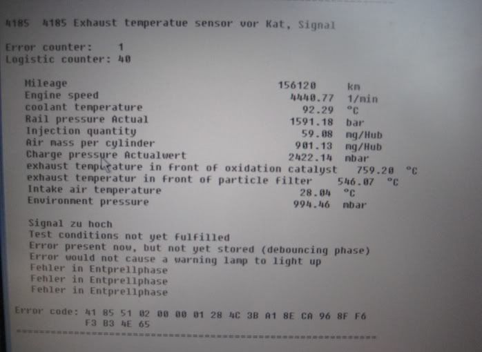

                        Tässä on parempi kuva pakolämpövikakoodista. Tämä tuli ilmeisesti kun kiihdytin n.50-150 kaasu pohjassa, eli ei ainakaan näillä keleillä edes pitkää kiihdytystä vaadi. Tossa näkyvä imuilman lämpötila kyllä näyttää ihan järkeviä lukemia.
                        Katsoin vielä INPAlla niin imuilman lämpötila näytti tyhjäkäynnillä kuumalla koneella n. 46. Mulla tuo INPA kyllä jostain syystä näyttää noita livedatalukemia aina vain hetken normaalisti ja sitten ne sekoavat ja näyttävät mitä sattuu ja aina välillä näkyy taas hetken järkevät lukemat. Mutta ilmeisesti tuollaiset imuilman lämpötilalukemat ovat ihan normaalit. Vai ei kai tuolle imuilman lämpötilalle voi olla omaa anturia mikä noissa näkyy ja ahtoilman lukemia en ole vielä edes nähnyt mistään.
                        Olisko noista alipaineletkuista olemassa jotain kuvia, että osais käydä läpi ne, niin sais alipainevuodotkin suljettua pois mahdollisista vioista.
