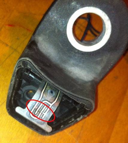

            Sain vaihdettua omaani tänään tuon mikrokytkimen. Auto on ollut minulla vasta pari kuukautta, eikä kytkin ole toiminut sinä aikana koskaan. Nyt viimeisen viikon rankkasateiden jälkeen on lasi ponnahdellut auki muutaman kerran autoa käynnistäessä. Toiveikkaana olen pitänyt sen jälkeen tarvittavia työkaluja ja uutta mikrokytkintä mukana, jotta vaihto olisi helpompi kun lasi olisi auki.
            Tänään kuitenkin päätin aloittaa vaihdon, vaikka en lasia saanutkaan auki. Purin pyyhkijän ja avasin kytkimen. Terävällä ruuvimeisselillä hankasin kytkimen piirilevykalvon rikki ja oikosuljin johdot - ja avot, lasi ponnahti auki. Sitten menikin varmaan tunti houkutellessa kytkintä irti. Liuotusta ja lopuksi lähti, kun kampesin ruuvarilla sivusta ja koputtelin kytkinkahvaa oikealle ja vasemmalle pikku vasaralla.
            Alla kuva mistä oikosuljin.
