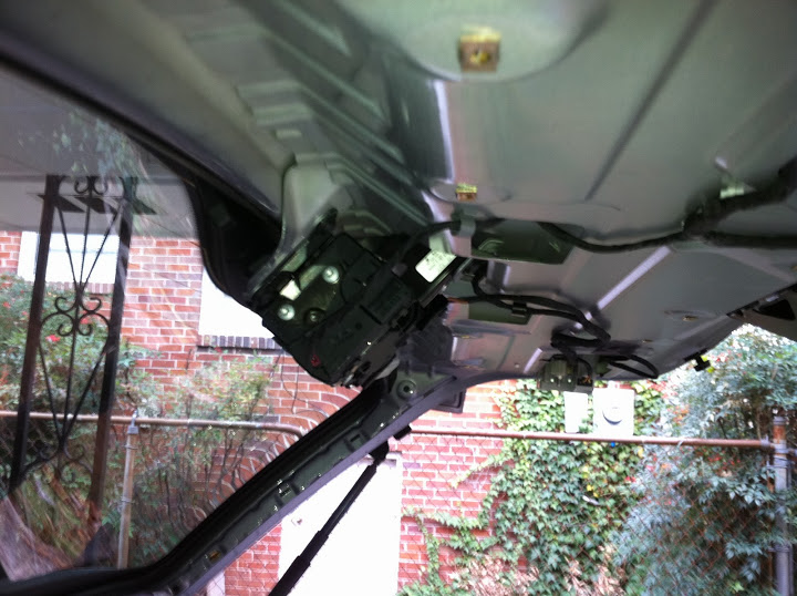

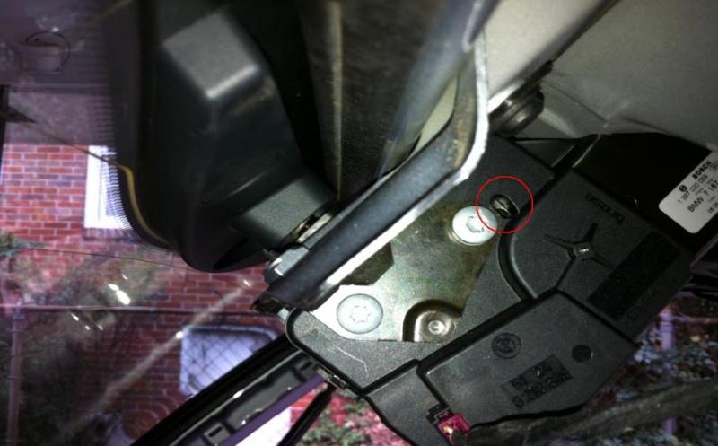

                        Osaisiko kukaan neuvoa miten takalasi farkussa aukeaa ilman sähköä?
                        Verhoilua pitää raottaa mutta mihin pitää tökätä jotta lasin saa auki?
                        Originally posted by semartti View Post
                        Takaluukun lasin (E61 Touring ,2006) saa auki mekaanisesti (jos kaikki johdot takaluukun saranpisteessä ovat poikki) seuraavasti:
                        Irroita takaluukun verhousmuovin kaikki näkyvillä (paitsi lasin alla) olevat kiinnitysruuvit. Vedä verhousmuovia lukon kohdalta alaspäin ja samalla raota verhousta oven vasemmalta reunalta niin paljon kuin rikkomatta saat raotettua. Laita jokin puupalikka vahvuus noin 5-7 cm oven ja verhouksen väliin oven vasemmalle sivulle pitämään verhous irti ovesta.
                        Valaise tehokkaalla taskulampulla oven keskellä sijaitsevaa lasin lukkorunkoa ja löydä sen näkyvältä sivulta noin 1 cm x 0,5 cm suuruinen hahlo. Työnnä hahloon lyijykynämäisesti teroitettu teräspuikko, halkaisija noin 0,5 cm ja pituus noin 70 cm ja avaa lukko painamalla puikkoa hahloon. Täälä menetelmällä avasin ko. auton takaluukun lasin ilman sähköö ja verhouksen rikkomista.
                        Tälläisen löysin toisesta tredistä mutta tuota hahloa en näe pirullakaan. Olisko mitään suuntaviivaa?
                        edit:
                        vastaus löytyi täältä:
                        http://forums.5series.net/e61-tourin...3/#post1283011
                        Last edited by Hakkapeliitta; 24-03-2014, 19:42. Reason: Löysin vastauksen ihan ite
