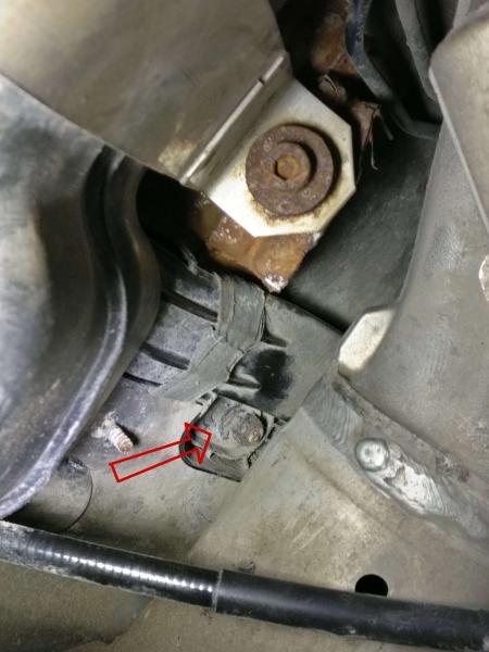

                              Mites ton mutterin saa parhaiten irti, jolla pluskaapeli on kiinni juuri ennen bensatankin päälle sukeltamista?
                              Taka-apurunko / taka-akseliston kehto tai miksikö sitä nyt sanotaan on tossa näppärästi tiellä, mutterin ja runkopalkin välillä on ehkä pari senttiä tilaa. Ilmeisesti Gunther on laittanut akkukaapelin ensin auton pohjaan, jonka jälkeen Klaus on nostanut siihen ton kehdon, koska Herr Ingenieur on kaikessa viisaudessaan suunnitellut, että jos ihmisen on tarve irrottaa akkukaapeli, niin - Mein Gott! - silloin on käsillä jo suurempi ongelma kuin ahtaat tilat.
                              Kokeiltu jo kaikki 10-milliset lenkkiavaimet, piippuavaimet, yms mitä laatikosta löytyi. Pienin hylsy mahtuis, mutta siihen hylsyyn ei enää sitten mahdu mitään kiinni. Räikkävääntimiä on ihan turha edes yrittää. Niveljatkokaan ei palkin yläpuolelta mene, pitäis olla vielä pienempi hylsy. Lisäks toi mutteri on aika lähellä muovikotelon reunaa, eli osa avaimista ei edes mahdu. Eli... mitenkä tota nyt? :-o
                              Jos uhrais jonkin vanhan hylsyn ja rälläköisi siitä riittävän pienen? Äheltämistä lienee luvassa senkin kanssa.
                              Toinen vaihtoehto olis, että löysyttäis ton kehdon pultteja niin, että sitä koko hökötystä palkkeineen sais pari senttiä alemmas, että tuonne rakoon mahtuisi hetkeksi jokin työkalu. Vaan onkos viisaammat sitä mieltä, että sitten pitää ottaa jo kardaania irti ja vaikka mitä muuta, ettei muodostu vahingollisia pinteitä?
