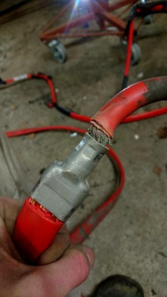

            Omaani tuli bemarilta 100% vastaantulo kaapelin vaihdolle. Bensa autoissa, kun tuo sytyttää airbag valoa jos vastus heittää liikaa kaapelissa.
            Liitteessä kuva kaapelin päästä. Ei edes vielä paha ollu. Vähä minttua mausteena.
              Miten sait bmw:n tulemaan asiassa vastaan? Porin Rinta-Joupilla tai Tampereen Autocenterillä kaapelia ei vaihdeta muuten kuin asiakkaan piikkiin, kysytty on.
